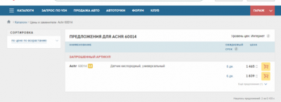

Нашел писал(а):60014
в инете его не найти....

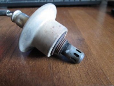

Нашел писал(а):Всё будет работать идеально , лишь бы дохлый не продали .
Pitonkaa писал(а):Этот на четыре провода,а на рейстале пять.Он что,идёт без колодки?

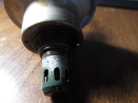

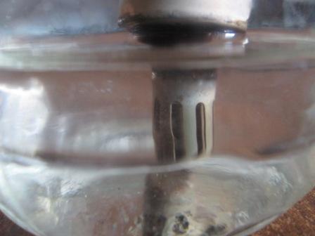

. Нашел дома пожиратель ржавчины с истекшим сроком службы . Погрузил на 30 мин , потом помыл и пошел ставить на машину .

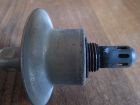

Нашел писал(а):После мойки датчика в кислоте
