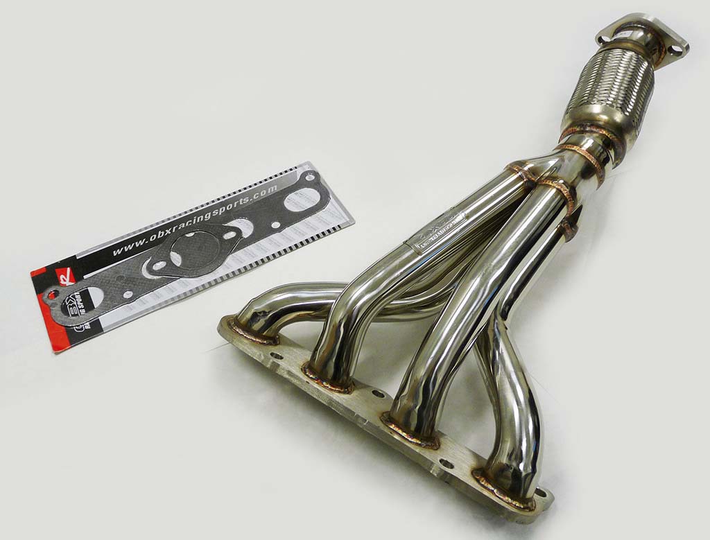

Сообщение syv » 03 май 2018, 11:46
Нашел писал(а):
kent74 писал(а):У меня хоть и 14 год выпуска, сейчас пробег уже 73 тыс, начитавшись и насмотревшись разной инфы, тоже подумываю избавиться от ката, и воткнуть пламягаситель, хоть немного на душе будет спокойнее...
У меня пробег 154 т.км и тоже думаю , поменять его на пламягаситель или пусть дальше ездит :D
Хороший паук бы найти, что бы выхлоп правильный был, типа такого. Да и мощь прибавится.
коллектор

Re: Клин двигателя
Сообщение Accent-58 » 03 май 2018, 13:34
и вонь, как от жигулей

Re: Клин двигателя
Сообщение Янц Евгений » 03 май 2018, 14:20
Accent-58 писал(а):и вонь, как от жигулей
Это даааа. Плюс обманки. А что делать? На родной кат. коллектор ценник не гуманный, 64 т.р. Есть другие предложения?
