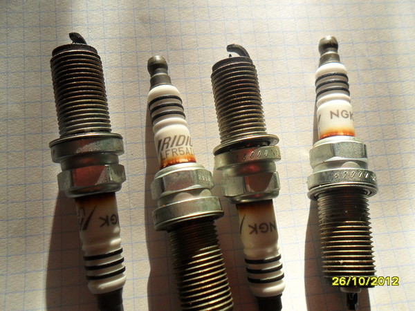

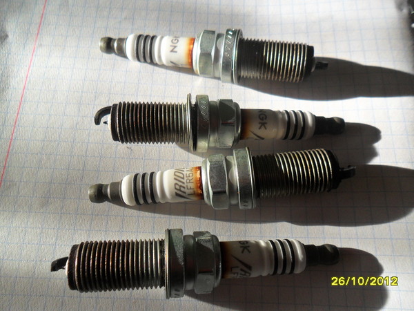

Снял свечи для профилактической чистки, пробег составил 15000 км. Огорчило, иридиум пропускает газы как и штатные свечи, повидимому удел свечей NGK. :(
Обрадовало, внутренний центральный изолятор чистый белый, белый ни какого налёта, видать сказывается добавка спирта в топливо. :)
В целом свечи работают хорошо!

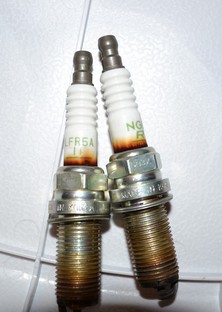

Я на 3 ТО поставил Ирридиевые - NGK LFR5AIX-11, и что, на 52 тырах началась вибрация по салону, я в автосалон, там подушки двигателя проверели, усе в порядке, выкрутили свечь и ничего хорошего, фото выше, аналогично у меня.
Вопрос, так какие свечи поставить???????????

Свечи. Свечи. Бензин!!!!! Вот что определяет долго вечность и стабильность работы свечи. Но тем не менее иридиевые лучше сопротивляются плохому бензину. Так что решать тебе. Да а насчет юбки вокруг нижней части изолятора. Это не обязательно пробой. При работе свечи в этом месте образуется некое электрическое поле которое притягивает капельки пыли масла и т. П. Которые и оседают на изоляторе. Наличие этого пояска не является признаком неисправности.

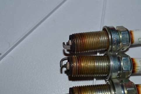

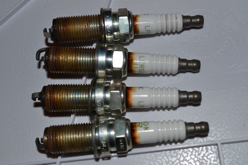

Сегодня на пробеге 11800 км поменял свечи на иридиевые Денсо IKH16, выкрутил старые NGK. Как говорится без комментариев и это на таком пробеге....А ведь плановая замена только на 25тыс, трудно представить чтобы стало с ними к этому пробегу.
Новыми свечами пока доволен, мотор работает плавнее, мягче, резвее и главное почти ушла раздражающая вибрация по салону, когда стоишь в пробке на Д. Посмотрим как упадет расход. Рекомендую!

И что тут есть крамольного, нормальные рабочие свечи. Денсо будут выглядеть точно так же.
