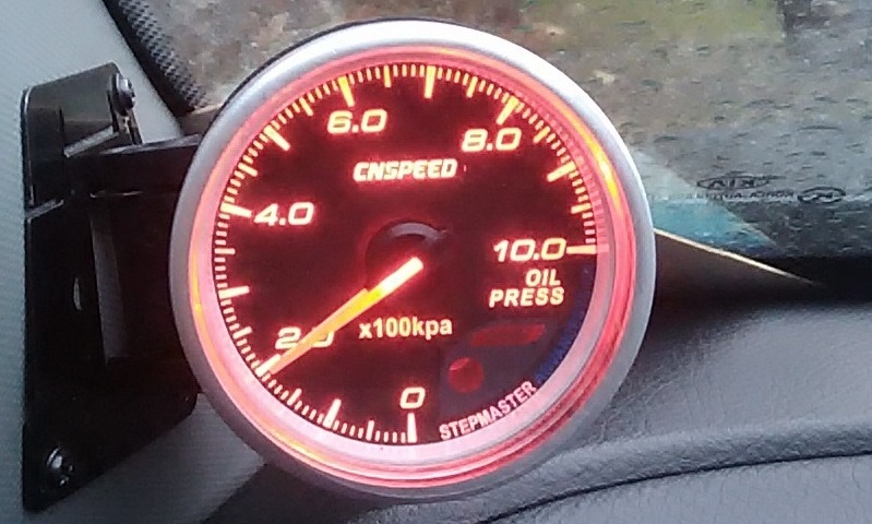

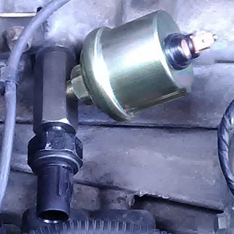

Нашлось время рассказать как я заморочился.
Идея поставить умный датчик давления масла посетила меня сразу, как только я расплатился за капремонт ремонт своего двигателя.
месяц нечеловеческого гемора и затраты на капремонт,- это было так мне нужно в тот момент, так увлекательно )) что больше не хотелось повторять.
Было потрачено безумное количество времени на изучение вопроса.
Основные тезисы:
1. Резьба на датчике давления 1/8 BSPT, а все датчики идут под резьбу NPT
2. 98 % достойных датчиков под амеровский формат давления в PSI, а хотелось в понятных атмосферах.
3. Хотелось с красной подсветкой чтобы в дизайн попадало.
4. Хотелось комплектом, чтобы не заниматься еще и наладкой.
5. Хотелось оставить родной датчик в работе.
п.2 плюс п.3 резко ограничивали выбор.
В Итоге был подобран следующий состав оборудования:
1. Комплект измерителя давления, с правильной подсветкой и шкалой:
https://ru.aliexpress.com/item/60MM-DEF ... 89853.html
2. Для того чтобы сохранить родной датчик и поставить новый был ( путем нечеловеческих усилий) найден хитрый переходник:
https://www.ebay.com/itm/1-8-BSPT-Oil-P ... 51ecf18555
Глядя на картинку вы все поймете. Папа с резьбой BSPT в блок, Боковое отверстие с резьбой NPT на китайский датчик, в маму с BSPT вкручивается родной датчик.
Чтобы заинсталировать это, пришлось снимать впускной коллектор, т.к. я очень очень хотел заменить подшипники генератора, то две работы были совмещены.
И так, убитый день в гараже, и все было сделано.
Сразу в салон был протянут провод от датчика.
В салоне долго не знал куда приткнуть индикатор, в результате сделал так:
Все работает.

Сообщение Accent-58 » 08 дек 2017, 04:50
какие давления на каких оборотах?

Сообщение Янц Евгений » 08 дек 2017, 06:28
Accent-58 писал(а):какие давления на каких оборотах?
Да,да, очень интересно.
У меня: 700 - 0,9-1,0, 1000 - 1,5, 1500 - 2,5, 2000 - 3,2, 3000 - 3,8-4,0. Это на хорошо прогретом.

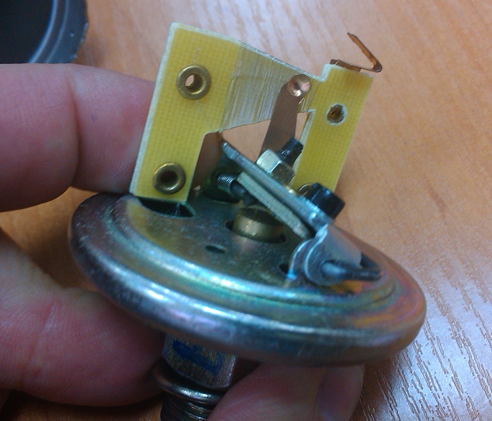

Точность показаний и внутренности такого датчика не внушают доверия. Думаю надо что то цифровое поискать... может типа этого https://ru.aliexpress.com/item/5V-G1-4- ... eLevelAB=0 или круто https://ru.aliexpress.com/item/Diffused ... eLevelAB=0
syv
Сообщения: 796
Откуда: Ростов на Дону
Благодарил (а): 65 раз.
Поблагодарили: 66 раз.
Re: Клин двигателя
Сообщение Accent-58 » 08 дек 2017, 11:43
епппп, да видел такой, как раз на столе вот валяется, я проектирую его. Это голимый китай. Не дай Бог у него штуцер отвалится или мембрана лопнет, кирдык движку будет.

Сообщение Chelos » 08 дек 2017, 12:24
Давление:
700 - 0.9
1000 - 2,5
1500 -3
2000 - 4,5,
3000 - 4,5
Но есть у меня подозрение что врет.

Сообщение rotenflecke » 08 дек 2017, 12:26
Chelos писал(а):1000 - 2,5
это очень неплохо ) жалко если врет и надо его шунтировать/юстировать

Chelos писал(а):найден хитрый переходник:
Переходник за 20$ с месячным ожиданием... :( , насколько я помню жигулёвский здесь выкладывали, с минималной переделкой под резьбу 1/8.
Да и вся эта "лёгкая конструкция" на пустотелом штуцере диаметром всего в 10мм, при наличии удобной пробки на головке блока, не есть хорошо. Подлезть или даже просто проконтролировать китайский датчик на предмет течи ( на Драйве2 полно случаев течи) в дороге даже с ямой или эстакадой не просто - снять защиту , залезть под бампер, снять кронштейн на 4 болтах...
Надёжней и проще поставить проставку под масло фильтр, если нет желания заморачиваться с пробкой.
