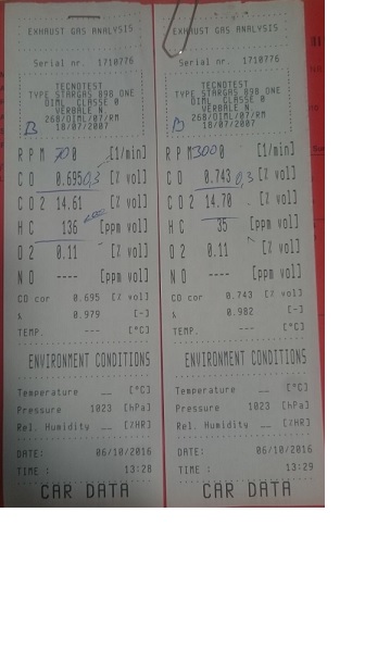

У меня 2,4 2010 года (пробег 170ткм) с установленной газовой установкой BRC. Машина едет хорошо, проблем нет, но на тех осмотре проверили выхлоп на газу и констатировали, что на оборотах двигателя 3000 , увеличен показатель СО (0,7 а должен быть 0,3). Поехал к установщикам газового оборудования, они замерили показания на бензине, оказалось, что на бензине завышен этот показатель и на холостом ходу и на 3000 оборотах. Сказали ехать в сервис и сначала настроить выхлоп на бензине и после этого и на газе будет все хорошо. Поехал в сервис центр КИА, подключили к компу и сказали, что все ок, регулировок в этом двигателе нет, но по их опыту надо проехать на бензине 1000км и двигатель сам подкорректирует выхлоп. Почему 1000км толком не объяснили, и почему выхлоп сдвинулся не знают, скорее всего из-за газа. Эта история с центром КИА звучит как то не правдоподобно. Кто-то сталкивался с подобными проблемами?

Что бы разобраться, выкладывай сканы распечаток с газоанализатора.

Прикладываю распечатки диагностики на бензине для холостого хода и 3000 оборотов

Судя по чекам, богатая смесь,
Был ли авто, при замерах, прогрет до рабочей температуры? На чеке нет температуры двигателя, градусник сунуть поленились.

Судя по всему с автомобилем всё в порядке.
Судя по чеку газоанализа похоже что на автомобиле просто удален катализатор выхлопных газов.

alex24.73 писал(а):Судя по чеку газоанализа
Для отсутствия каталика мало кислорода на выходе, скорее редуктор газа "передувает", но это как роды по скайпу принимать :)

Re: Повышенный выброс СО
Сообщение alex24.73 » 05 янв 2017, 22:32
Скорей всего кислородка в приборе сдохла.
CO- 0.695 CH-136 CO2-14.61
Этих параметров достаточно для анализа работы двигателя. И соответствуют исправному двигателю, хотя я считаю что смесь немного бедновата.
А на справном двигателе с катализатором CO и CH должны быть 0.00. И то что написано ручкой на чеке, бред, мастер неграмотный писал.
Сообщение anlevin » 05 янв 2017, 22:55
alex24.73
Мастер писал верхние границы допуска.
неисправный кислый датчик вылез бы ошибкой.
Сообщение alex24.73 » 05 янв 2017, 23:47
Может и верхние допуски, на это для Е0, а у автора автомобиль 2010 года, а это уже не ниже е4.
Такого выхлопа не может быть при исправном катализаторе. Но норма при его отсутствии.

Сообщение anlevin » 06 янв 2017, 01:34
alex24.73
Смотри в чеке на О2, воздуха не хватает что бы дожечь топливо :wink:
