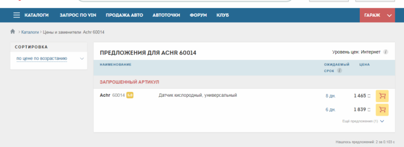

https://www.autodoc.ru/part/patron--6548/60014/ Универсальный кислородный датчик.Но если честно,себе бы я его не поставил.

Абсолютно никакой разницы . Наблюдая графики разных зондов , я не нашел вообще разницы в их поведении . Другими словами , лишь бы резьба подошла ( у нас М18 х 1.5) и четыре провода выходило .
Всё будет работать идеально , лишь бы дохлый не продали .

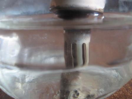

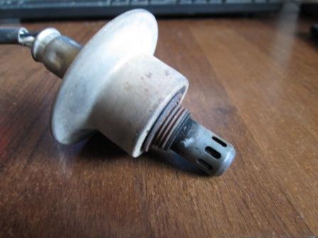

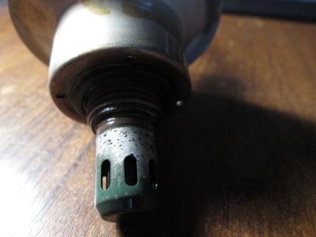

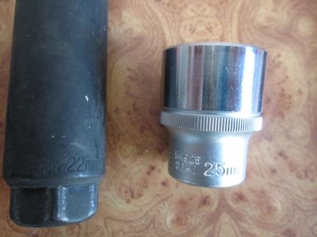

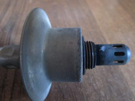

Итак , что бы снять лямбду был куплен спец-головка на 22(300р) , наружный диаметр 32мм , всё подходит , только по ней немного надо стукнуть .
Однако , что бы крутить голову на 22 , надо головку на 25 :!: , пришлось купить и ее (150р) .
Открутилось всё легко .
Смотрим , как будь-то чего пониманием :D . Нашел дома пожиратель ржавчины с истекшим сроком службы . Погрузил на 30 мин , потом помыл и пошел ставить на машину .
Поставил , прокатился кружок , ну .. надо еще прокатится . Расход 11.8л(30км/ч) , буду дальше наблюдать .

После мойки датчика в кислоте , машина на низах стала лучше разгоняться , т.е педаль газа стала чувствительнее . По расходу ничего не могу сказать , тут кто как педалирует .
