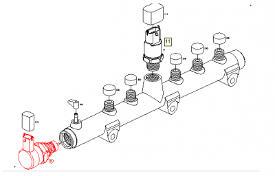

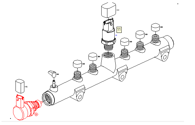

Re: Продажа топливной аппаратуры для дизелей (недорого)
Сообщение Дед Форсуныч » 28 янв 2013, 14:13
Вот твоя рейка в оригинале !
Регулятор - клапан дозатор , красненький на картинке !
Нашёл ещё в бошевской программе похожую рейку на твою , ставилась на Н-100 с 2009 года ! Но там нет клапана сброса и соска обратки !
Сообщение Denis_Vladivostok » 28 янв 2013, 14:25
Дед Форсуныч
Вот у меня вместо красненького стоит тот что с номером F166 087 и этот клапан стоит спереди если каот открыть.
Добавлено через 10 минут 46 секунд:
У меня в каталоге по моей машине открываются две картинки, но на второй где есть этот клапан №31402 как на твоей картинке, номер не бьётся его нет в списке запчастей...
