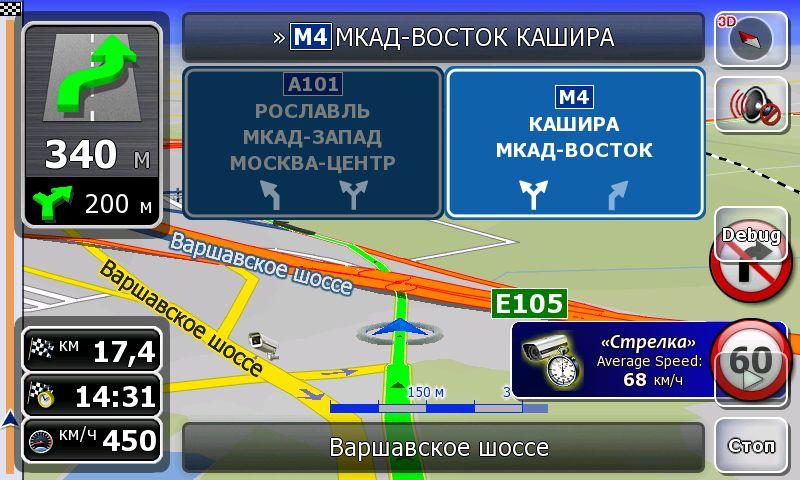

ShineOn писал(а):Но сейчас он меняется в тех же габаритах, что не позволяет быстро привлечь внимание водителя к сменившейся картинке с особо важной информацией. А при условии косяка нашей версии iGO с обработкой PLAYSOUND становится невозможным голосовое оповещение и нам остаётся (пока что) пользоваться только визуальным.
думаю, если можно сделать сам габарит окошка штрафа (синее на приведенном примере скрина) мигающим, или меняющим цвет фона, то при сохранении габарита окна и размере шрифта это было бы хорошим вариантом привлечения внимания в ситуации аларма, особенно без звука и при непрямом, боковом зрении.
На примере в окне штрафа разделитель диапазона сейчас "...". Наверное будет читабельнее смотреться дефис:

Echelon писал(а):На примере в окне штрафа разделитель диапазона сейчас "...". Наверное будет читабельнее смотреться дефис: "2000-2500"
Попробую, посмотрю, как лучше будет смотреться.
Echelon писал(а):сделать сам габарит окошка штрафа (синее на приведенном примере скрина) мигающим, или меняющим цвет фона
Мигающим можно, только боюсь, что частота мигания может оказаться разной на разных машинах (тормоза при прорисовке контуров при использовании карт NAVTEQ и разница в аппартной части на тех же Мохавах). А вот сделать другой фон (красный) - это гораздо проще! Это я сейчас и сотворю. :)

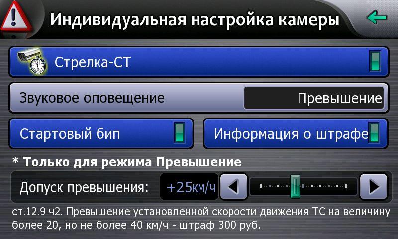

rex66607 писал(а):Можно ли оставить камеры которые пишут скорость

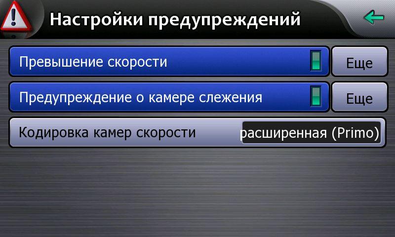

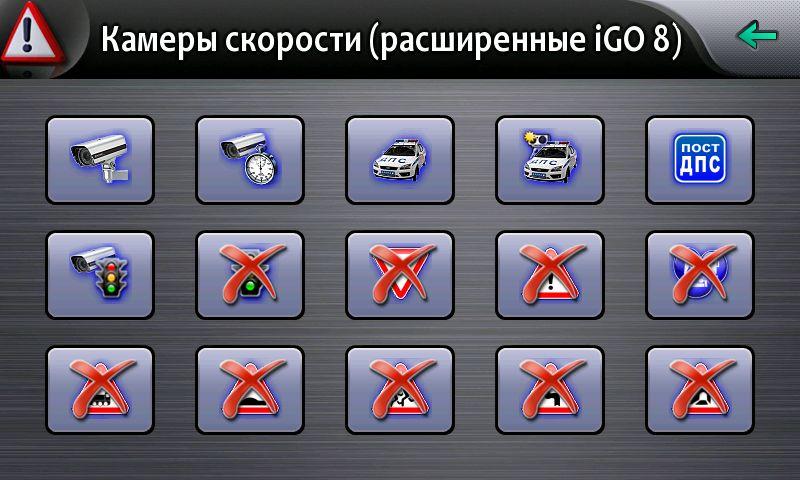

Игорь, проверь версию скина. Жми MAP-SETUP-Мои данные-Версия ПО, там должно быть что-то типа skin 0.4.x.x. Как минимум с версии 0.4.1x у меня реализована расширенная настройка камер, где любой тип камеры можно настроить по своему желанию.
Поэтому входи в настройки камер (MAP-SETUP-Предупреждения-Предупреждения о камере слежения) и отключай те камеры, которые тебе не нужны. Отключить можно:
- оповещение о данном типе камеры вообще (не будет ни картинки, ни звука),
- оставить визуальное оповещение, но выключить звуковое,
- оставить и визуальное и звуковое оповещение, но задать допуск превышения скорости на нужную величину. Например, камера настроена на 60км/ч, ты задаёшь допуск 20км/ч, и до 80км/ч пиликание тебя не раздражает.

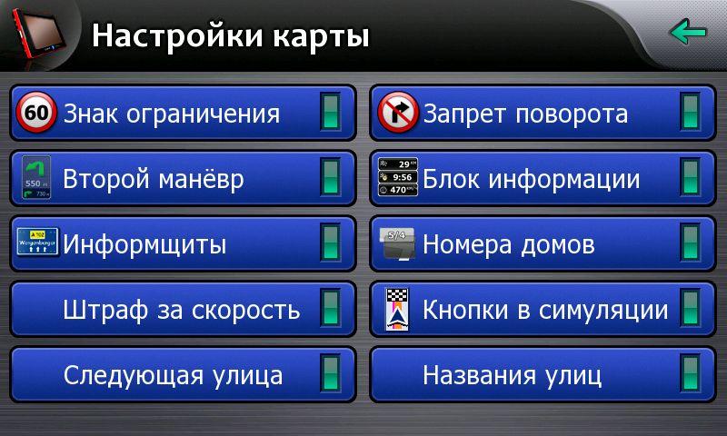

Выпустил большое обновление скина.
Текущая версия 0.5.3b, дата релиза 11.11.11.
Основные изменения по сравнению с предыдущими версиями:
  1. Значительно изменён внешний вид основного экрана навигации:
    • все элементы закреплены и больше не скачут туда-сюда (глаз привыкает искать нужную информацию в одном месте)
    • информация о следующем (втором) манёвре
    • информационные щиты
    • информация о штрафе
    • что-то ещё по мелочи, уже не упомнишь
  2. Очень сильно изменены алгоритмы работы с камерами скорости:
    • теперь поддерживаются любые кодировки камер: стандартная, расширенные iGO8 и Primo (через SPUD-файл)
    • для каждой камеры можно задать индивидуальные настройки: вкл-выкл, тип голосового оповещения, информацию о штрафе, для режима "превышение" можно указать допуск сверх разрешённого ограничения скорости и стартовый "бип"
  3. Много изменений в настройках соответствующих информационных элементов

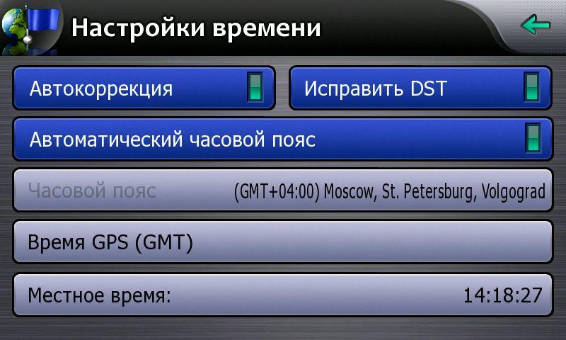

  4. Автоматическая коррекция времени для России и Беларуси из-за отмены зимнего времени (с возможностью запрета коррекции на случай выхода новых карт с новым часовым поясом)

ShineOn писал(а):Автоматическая коррекция времени для России и Беларуси из-за отмены зимнего времени (с возможностью запрета коррекции на случай выхода новых карт с новым часовым поясом)
Т.е. не нужно будет +4-пояс выставлять?

КОРЕЕЦЪ писал(а):Т.е. не нужно будет +4-пояс выставлять?
Ага! Оно само теперь будет выставлять, что надо. :)
