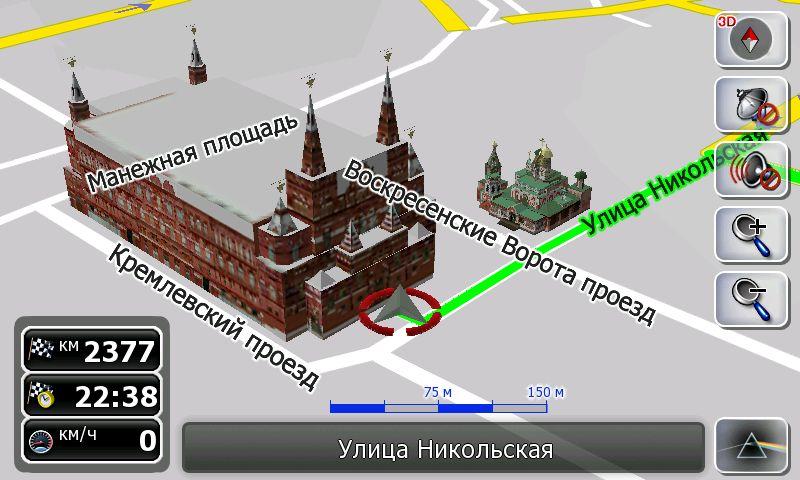

ShineOn писал(а):Кнопки зумирования в навигации сделаю на этой неделе
Совсем замотался, забыл оповестить: кнопки ручного зумирования на карте добавил.
Скриншот (справа по центру две кнопки: лупа+ и лупа-):
Кнопки включаются/отключаются в настройках масштабирования.
