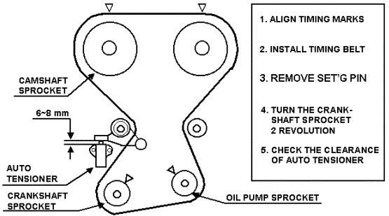

Доброго дня уважаемые форумчане, опять нужен ваш совет.
После замены ДПКВ необходимо поставить ремень ГРМ информации в инете немного и она довольно противоречива. В общем думал ставить опираясь на схему которую приложил, но в ряде источников говориться, что между метками распределительных валов должен быть 21 зубец!! попробовал, но тогда метки ушли! Если ставлю все по меткам то выходит не 21 зубец а 20. Опытные сорентоводы посоветуйте как будет правильно.
Заранее благодарю за помощь.

Я смотрел раздел, но однозначного ответа не нашел, поставил 20 зубцов между метками, подтраивает иногда, позже попробую выставить 21 зубец

Выставил 21 зуб между метками, троить перестала, но по Elm327 на холостых показывает опережение зажигания 15-16 градусов, это нормально?
