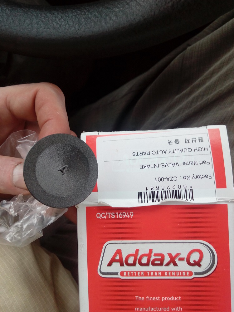

С покупкой запчастей для головы проблем не возникло, единственное не стоит соглашаться на предложение барыг купить «хороший не дорогой Корейский клапан, все берут!» это будет китай — характерные признаки отсутствие картонной коробки, упакованы в полиэтилен без каких либо этикеток, на тарелке клапана отлиты цифры например «49», зато всегда есть в наличии. Брендовые клапаны стоят дороже, но не критично по отношению к общей стоимости ремонта. Комплект прокладок (включая МСК и сальники) можно взять универсальный, бюджетный или оригинал (этот бренд ставят на производстве) в нем не будет нескольких прокладок т. к. на заводе некоторые элементы ставят на герметик. Сюрпризы начались при попытке купить ремонтные поршни. Все барыги (в т.ч. екзист) твердили - ремонтных размеров оригинальных поршней нет, аналогов тоже. Ставь новые кольца и катайся. С учетом того, что авто не смотря на возраст полностью удовлетворяет моим потребностям ограничиваться полумерами не хотелось. Думал раздобыть инфу о каком нибудь специальном магазине «где все есть для движков» у станочников — конторы по ремонту ГБЦ, расточке блоков, шлифовке КВ. У них тоже — ничего, что привезешь под то твой блок и расточим. Изучил форумы и там получил подтверждение отсутствие ремонтных размеров поршней.

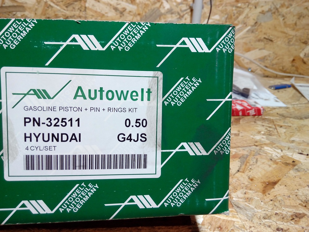

В итоге спец. Магазин был найден. Поршни предложили Тайваньские, бренд популярный в сегменте поршней ремонтных размеров. При этом продавец честно предупредил что кольца, идущие в комплекте на троечку, есть Япония цена 2500 р/комплект.
В итоге для сравнения : комплект номинальных оригинальных колец 8500 — 11000 рублей , ждать неделю. Комплект не оригинальных поршней 0.5 + комплект брендовых японских колец =10700 рублей, ждать неделю.

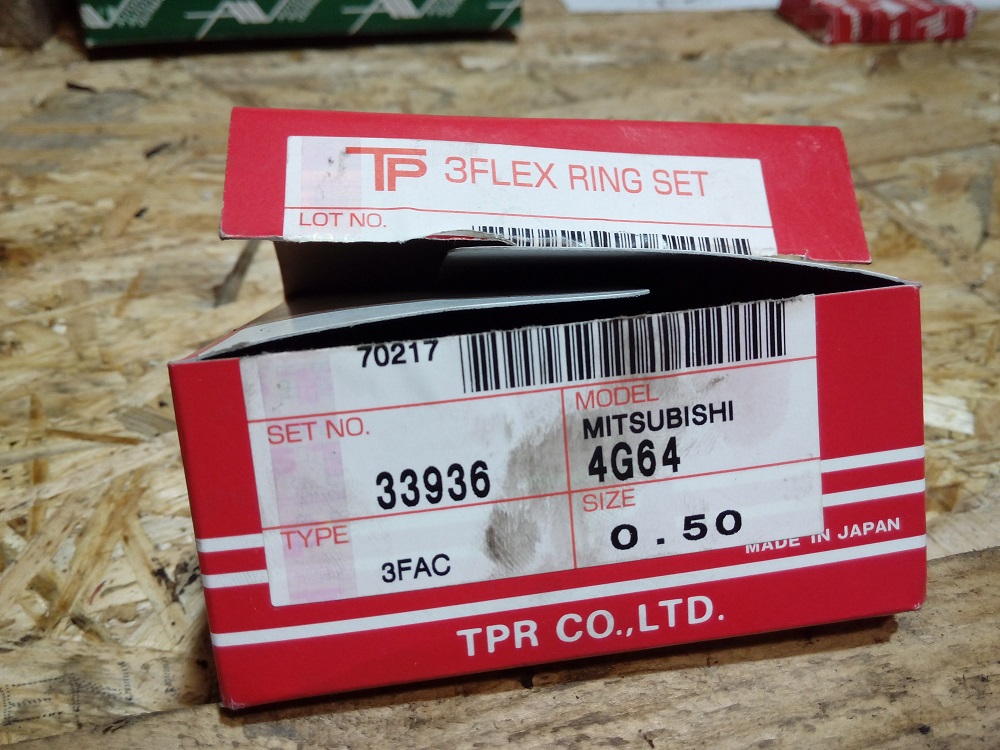

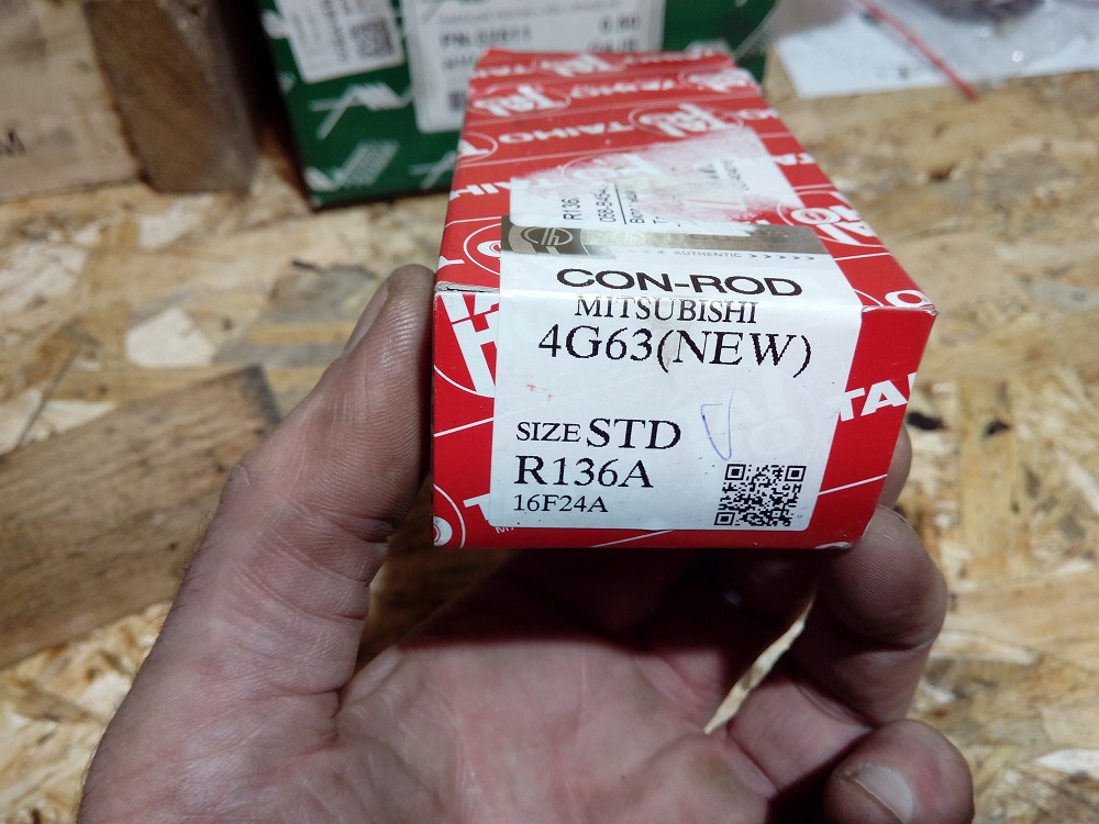

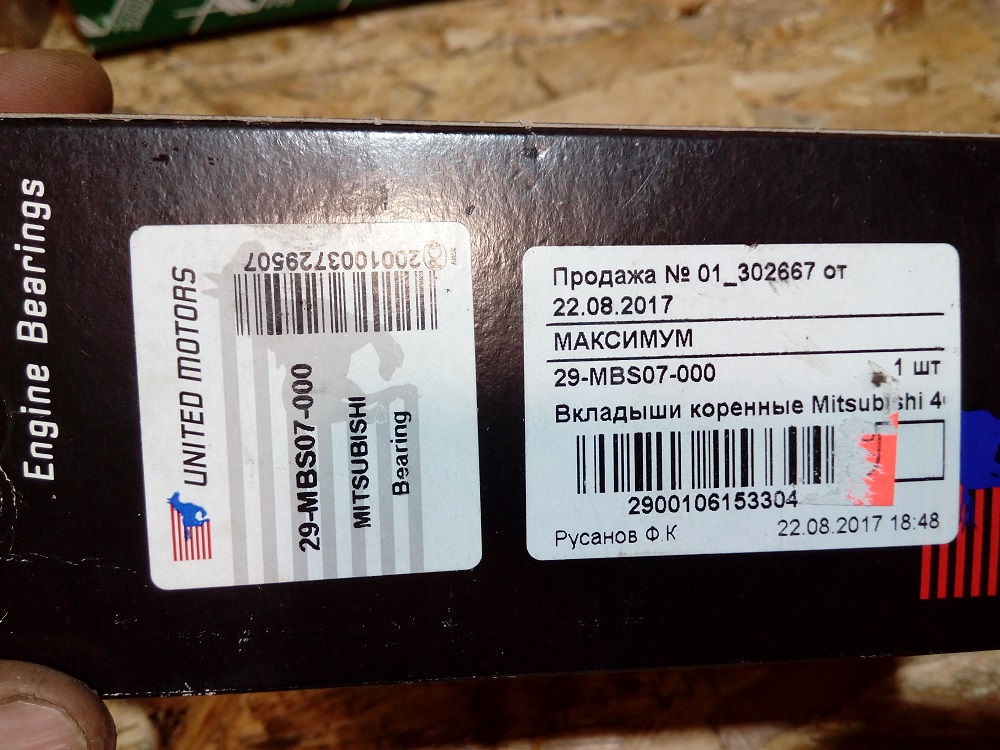

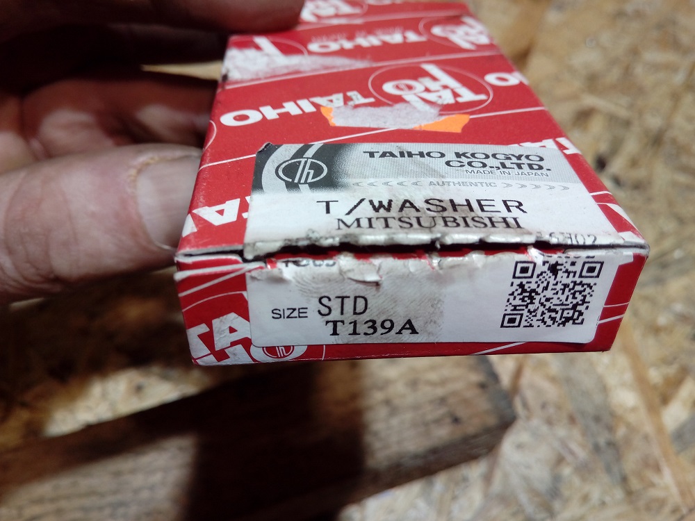

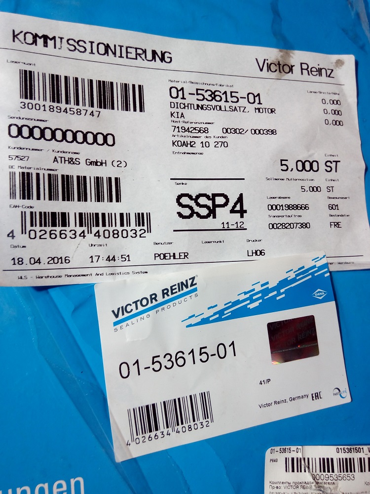

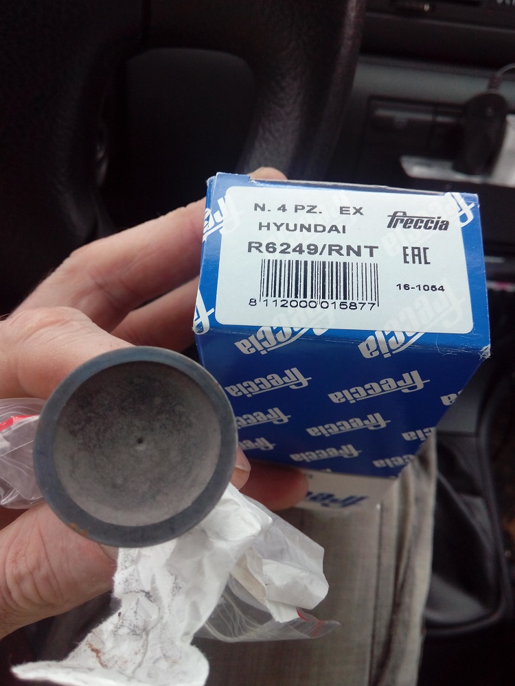

Сообщение туттамов » 04 окт 2017, 20:08
Добрый день.
Добавляю фотоинфу к отчету.
впускные
выпускные
к-т поршни+кольца+пальцы
кольца
полукольца
коренные
шатунные
прокладки
Всем удачи!
