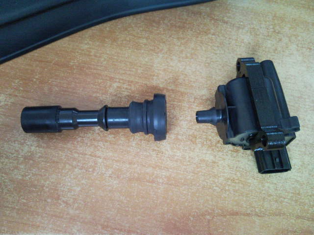

новые катушки сегодня забрал, завтра попробую с них стянуть хоть чего-то, чтоб узнать что там меняется "колпачек" или "наконечник". За наводку спасибо, как будут результаты отпишусь.
Добавлено через 1 день 16 часов 33 минуты 42 секунды:

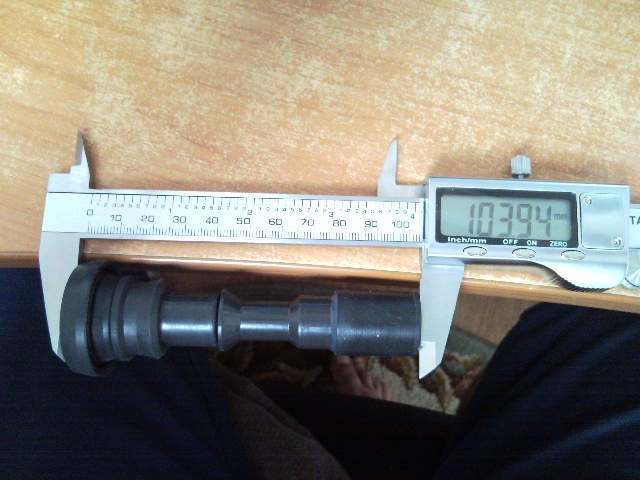

Итак что получилось - на катушках Denso DIC01-09 снимается не "колпачок" а весь "наконечник" целиком!
Добавлено через 46 секунд:
Длина "наконечника"

Нижняя часть неразъемная - втулка просто не снимается - это что касается производителя Denso! я конечно попробую силком стянуть нижнюю резиновую втулку но данный эксперимент проведу все же на старой катушке (чтоб новую не попортить) :roll:
