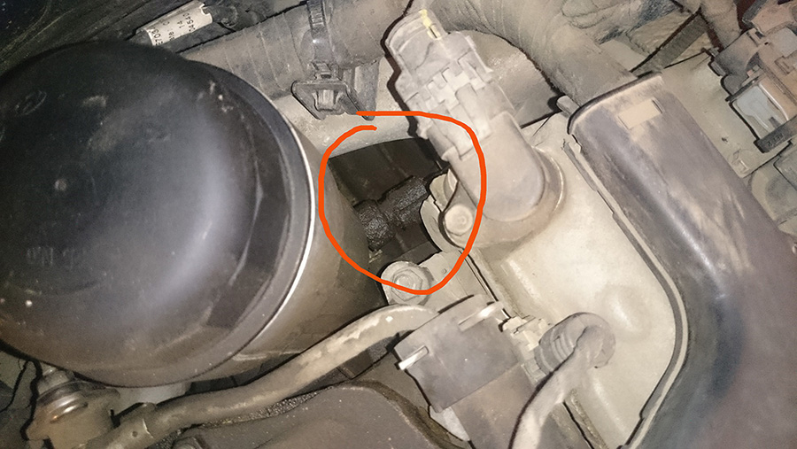

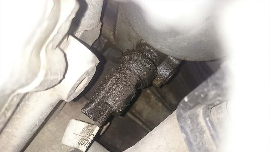

Появился запах масла в салоне. При осмотре, обнаружил масляные разводы в области масляного фильтра, подумал что с него подтекает, но присмотрелся и понял, что масло бежит из датчика, который находится под самим масляным фильтром. Как устранить течь :?: Там прокладка или герметик :?: Кто менял, как до него добраться, еще и с ключом :?:

Там коническая резьба, прокладок-уплотнителей нет. Попробуй подтянуть не много, только без фонатизма. Ключ кажется на 22, точно не помню.

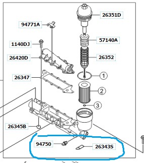

Заказал:
Датчик давления масла 94750-37000 = 500 руб
на схеме есть еще прокладка 26343-3C100 = 100руб (интересно куда её ставить, между датчиком и корпусом большое расстояние) цена не большая, заказал.
Как получу запчасти, полезу менять. Интересует совет знающих, с какой стороны его штурмовать ? Со стороны фильтра, рука с трудом пролазит, а крутить ключом совсем места нет. Снимать доп. агрегаты ?

На 3,5 очень похожая ситуация. Менял на своем этот датчик, удалось подлезть длинной головкой на 22 (с размером могу ошибаться, примерь головку на снятом датчике) и с карданчиком+удлинителем из ямы выкрутил. Но свободный ход ооочень маленький, крутить долго придется. Кстати, на дорестайле прокладки нет, на резьбу нанесен герметик

Короткий накидной ключ тебе в помощь. Может еще с трещеткой найдешь, еще легче будет. Разъем сними и в путь.
