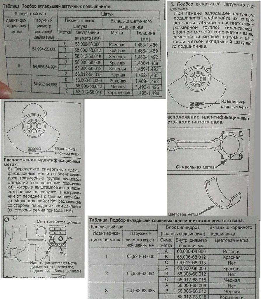

Нужна помощь, в подборе вкладышей.
на старом колене маркировки
90321 102 H
ABBBBBB
BAAB5
20141126
322222
2333
20141126 — это думаю дата производства
а что дают остальные не понятно
P.s. на старых вкладышах маркировка "желтая"
в каталоге нет желтых
PINK
RED
NON COLOR
BLACK
BROWN
O.S.0.25

Изображение Изображение
p.s. на паджеро клубе советуют розовые, как самые тонкие

По одному колену вкладыши не подбираются. Для коренных нужна еще маркировка на блоке. Для шатунных - на шатунах. После этого по таблице подбираются нужные. Таблица - в книжках по машине и GDS. Если надо - посмотрю.

Сообщение Saybb » 03 окт 2015, 01:26
на шатунах везде 1 стоит
на блоке вот

Вот таблички. Если нужна доп.инфо, лучше найти книгу или программу GDS.

Сообщение Saybb » 04 окт 2015, 02:16
Есть у меня эти странички в виде книги.
Так я и не понял как по этим таблицам подобрать.
Приехал в кунцево сказал что нужно, дали вкладыши от муцуби 6g74 все встало идеально, на месте примерили на шатунах к колену.

Re: Подбор вкладышей
Сообщение allex » 04 окт 2015, 09:19
Saybb писал(а):Так я и не понял как по этим таблицам подобрать.
Одна цирфа (буква) на коленвале, другая - на шатуне или блоке. На пересечении - цвет вкладыша.
Saybb писал(а):на месте примерили на шатунах к колену
А как меряли?
allex
Сообщения: 1037
Зарегистрирован: 16 май 2009, 22:33
Откуда: Королёв/Москва
Благодарил (а): 29 раз.
Поблагодарили: 46 раз.
Доп. информация: SsangYong Stavic Luxury бордовый
Сообщение Saybb » 04 окт 2015, 10:36
Смазал маслом, вставил вкладыш, прикрутил шатун и крутил.
Закусов нет, люфта и стука нет.
Блок уже собран, все ходит легко и не заедает.
