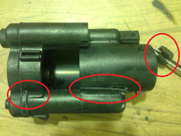

Вообщем стала очень трудно заводиться по утрам. да и на горячую приходится крутить по 10-15 секунд. перестала толком ездить на бензине. на газе понятно валит.. на бензе вообще ползет только на хх или если чуть придавливать.
обратку снял: через нее вообще ничего не течет.

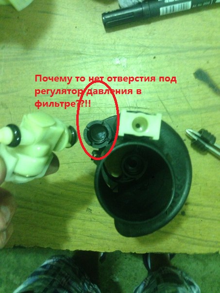

заказал насос, фильтр. не вытерпел, снял насос и вот что обнаружил- что скорее всего насос то как раз живой, давления не было потому что лопнула резинка между насосом и корпусом фильтра.
ЛОПНУЛ корпус фильтра!
в фильтре почему то нет отверстия под механический регулятор давления топлива!!!! сам регулятор стоит, но видать с тех пор с которых стоит этот фильтр он не работает и насос гонит сколько может в рейку и там дальше в обратку.
короче я ничего не понял. завтра заберу новый фильтр с экзиста, а насос пока даже брать не буду. где брать резинку которая лопнула??? :o оч надеюсь что она идет вместе с фильтром, но судя по тому что оригинальные стойки стабилизатора идут без гаек и гроверов.... то походу резинку я буду еще мучительно подбирать по автозапчастям.. кстати, может кто знает от чего она есть похожая??!
лопнул корпус фильтра и лопнула резинка между насосом и фильтром. давления насос не создавал, заводилась плохо, ехала еще хуже.
в корпусе фильтра нет необходимого отверстия!!!

Accent-58 писал(а):Какая еще обратка. У нас нет обратки. Все сливается сразу с регулятора, к сожалению фоток мало, поэтому могу только предположить.
посмотрел и правда.. трубка которая на крышке насоса с зажимом идет на абсорбер! вот ведь да!. есть над чем задуматься: когда машина едет на газе, в рейке бензин не циркулирует. нагревается и тупо хочет кипеть, возможно от этого его сдерживает давление в 4атм.
а если нет обратки, то у меня с фильтром без дырки при езде на бензине было все печально!! давление было все что мог накачать насос. и жрал он его как конь, потому что регулятора у меня как раз таки не было.
то что у тебя на картинке подписано "здесь затычка"- у меня там тоже стоит затычка с колечком которая эту дыру намертво затыкает. а регулятор у меня был вставлен в соседнее отверстие, которое с 4 прорезями по бокам. для правильного направления в стакане клапана на самом регуляторе тоже есть крестик под это. вот только у меня нет отверстия в корпусе фильтра под регулятор. собственно он там был вставлен, но не принимал участия в сбросе давления никак. представляю какой был расход бенза у предыдущего владельца, что он решил аж продавать машину. а оно вот в чем проблема! поменял видать фильтр и акуел после этого;)))

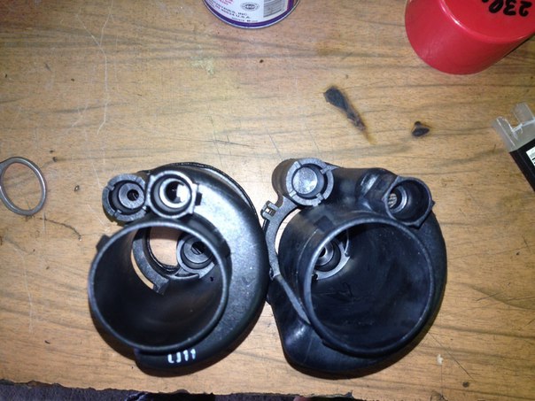

Добавлено через 2 дня 7 часов 52 минуты 29 секунд:
поменял фильтр, на новый с отверстием под регулятор давления топлива, теперь все отлично. заводиться стала понятное дело моментально, чему я и рад) думаю что так же упадет расход бензина потому как теперь у меня работает регулятор давления топлива.
новый и старый фильтра
