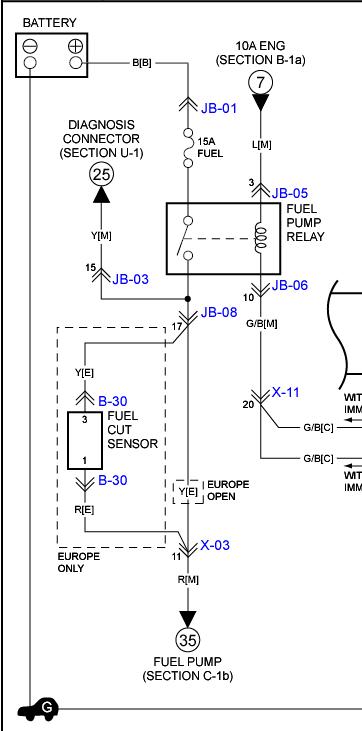

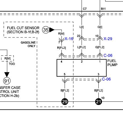

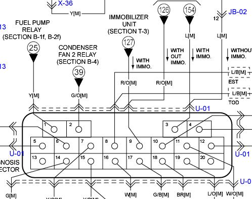

Сообщение netoka » 22 окт 2014, 09:19
Вот фрагменты:
предохранитель
колодка диагностики
топливный насос

Сообщение netoka » 22 окт 2014, 13:21
Lugavik писал(а):Если бы было КЗ
Судя по первому посту, сгорает на ходу (тряска, вибрации и т.п.), т.е. КЗ плавающее --- касание провода массы или что-то в этом роде. И опять же какую проводку проверяли? от блока предохранителей до насоса. А она оказывается идёт и на диагностический разъём, и на аварийный выключатель топлива.
