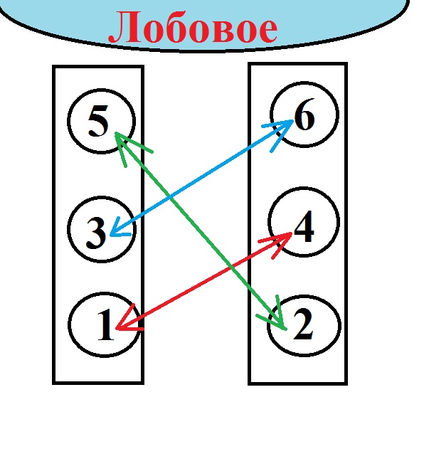

Уважаемые сарентоводы !! Объясните мне пожалуйста порядок выставления проводов на двигатель V6 3,5 мож все таки у меня проблема в проводах а то кажись запарился я с этим двигателем все перепробовал все равно не получается ща вообще троит на на холодную и на горячую и при оборотах ! Помогите пожалуйста !!

Re: Не ровно работает двигатель
Сообщение Saybb » 16 июн 2014, 04:11
1-4 2-5 3-6
Схема расположения цилиндров если смотрим на двигатель
слева
5
3
1
справа
6
4
2
Добавлено через 5 минут 13 секунд:
оригинальная корейская схема :wink:
Сообщение AxL » 16 июн 2014, 14:14
Saybb
Там у мя все нормально оказывается было, нашел проблему оказывается она из за коллектора была впускного там подсос шел сильный вот и колбасило ее , ща меняю сальник вот думаю что между лепесками тоже менять надо или нет ?
