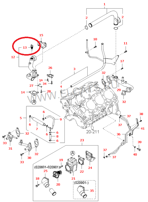

Ребза, а из-за чего может часто включатся вентилятор радиатора? Я авто завожу, и уже через пару минут начинает включать. Такое все время, сколько на ней езжу. Вот думаю, может просто датчик ож че-то маненько обманывается? Ниразу не закипал, не на югах, не где-либо еще. Или это особенность 3.5 движка?

Сообщение igorillo1 » 24 апр 2013, 15:34
Bubaylo писал(а):Ребза, а из-за чего может часто включатся вентилятор радиатора? Я авто завожу, и уже через пару минут начинает включать. Такое все время, сколько на ней езжу. Вот думаю, может просто датчик ож че-то маненько обманывается? Ниразу не закипал, не на югах, не где-либо еще. Или это особенность 3.5 движка?
да нет, это точно не особенность.у меня по крайней мере так не делает, но вот раньше ,когда коротыш жил в блоке предохранителей, так вентилятор работал постоянно, а иногда и вообще на заглушенном движке врубался.

Сообщение Бубайло » 24 апр 2013, 17:45
igorillo1
Странно все это=) Температуру показывает чуть ниже середины(когда хорошо прогреется), будь датчик глючный - показывал бы больше(или меньше). Может просто индикатор выше не умеет?
А еще, относительно какого датчика включается вентилятор?=) Или он вообще один и находится где-то в районе ДЗ?

Сообщение igorillo1 » 24 апр 2013, 20:12
Bubaylo писал(а):Странно все это=) Температуру показывает чуть ниже середины(когда хорошо прогреется), будь датчик глючный - показывал бы больше(или меньше). Может просто индикатор выше не умеет?
вентилятор наверное должен врубаться когда превышается рабочая температура.по крайней мере я слышу, что он врубается когда температура переваливает порог то ли 95, то ли 96 градусов и после этого жижа охлаждается градусов до 88-89.с блока эбу можно глянуть точные данные по температуре.

Сообщение Бубайло » 24 апр 2013, 21:09
igorillo1
Ну вот надо будет засечь, когда первый раз включится и какая температура будет.
А где этот датчик находится?

Сообщение igorillo1 » 24 апр 2013, 21:58
Bubaylo писал(а):А где этот датчик находится?
вот

Сообщение Бубайло » 24 апр 2013, 22:33
igorillo1
Спасибо! Завтра же с утра буду изучать;) Ща как раз за ночь охолодится... Завтра отпишусь...
