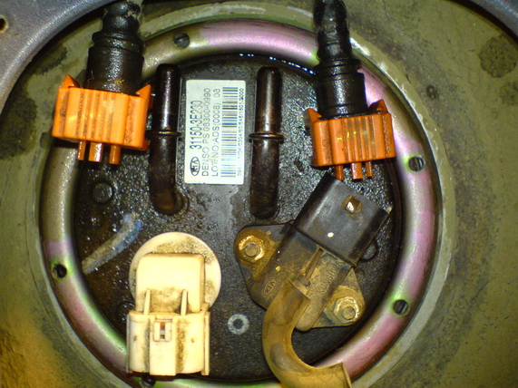

это обычный сопун, никакие мозги им не управляют, попробуйте заправиться на заглушеном авто до полного бака и ещё чуть чуть и услышите шипение из под сидения,
проверьте саму крышку бензобака, в ней есть клапан
Добавлено через 1 минуту 49 секунд:
Re: Бензобак,происходит подсасывания воздуха
а клемник на бензинке для насоса, второй для датчика
