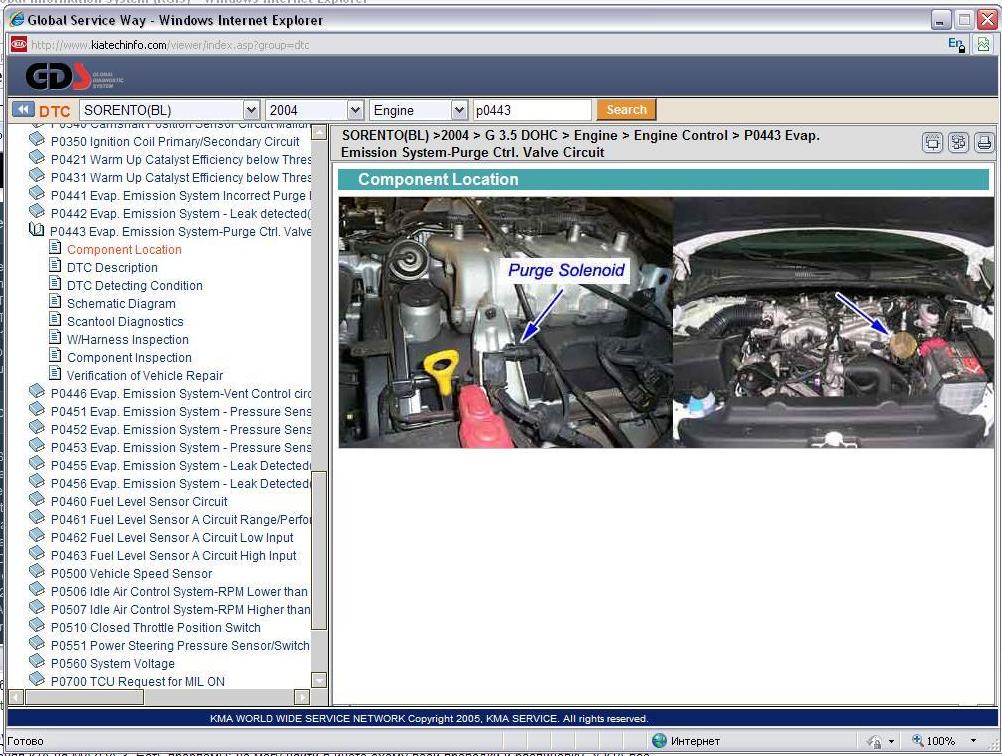

У меня такое было... Как водится начали "лечить" про систему вентиляции картера, дескать маслянная пробка там и т.д., на деле оказалось распространенная ошибка, вызванная плохим контактом)) Поправил провода - и все!
Кстати, алгоритм работы "Джеки Чана" таков, что после устранения неисправности он сам не тухнет, его нужно тушить либо сканером, либо скидыванием клеммы аккумуляторана 3-5 мин. Я предпичитаю второе...
Все это описано на Kiatechinfo
