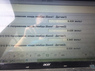

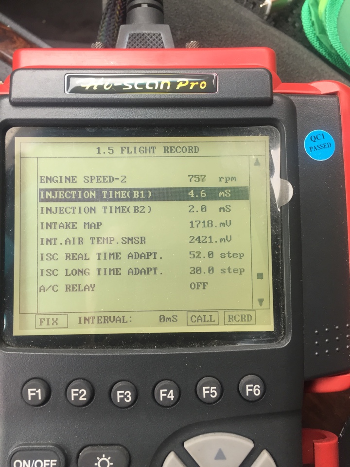

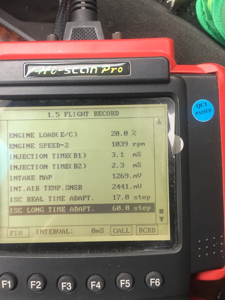

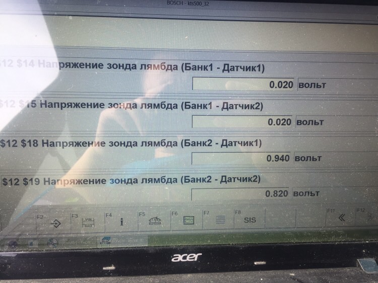

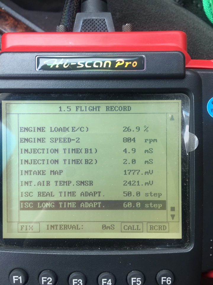

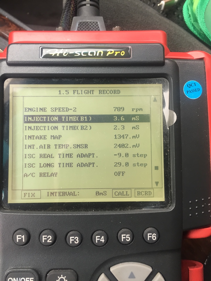

Ну блок поменял, толку нет!!!! Приподключении лямбд, мелкая вибрация и тоже самое по коррекции
Добавлено через 8 минут 19 секунд:
Данные диагностики
Добавлено через 57 секунд:
Еще

Проблему так и не решил! На днях приобрёл сканер carmascan под оригинал ума, со встроенным осциллографом, хочу проверить синхронизацию валов... то что проблема не в электрике это уже точно!!!!
Добавлено через 2 часа 32 минуты 2 секунды:
Кто может рассказать почему так? Все лямбды подключены, заводишь есть вибрация, работает на холостом 2 минуты, сама перегазовывает до 1300 об и работает идеально, все параметры в норме! Перегазовываешь и опять трясёт, снова 2 минуты и все ок
Добавлено через 47 секунд:
Обратите внимание на длительность впрыска и на адаптацию

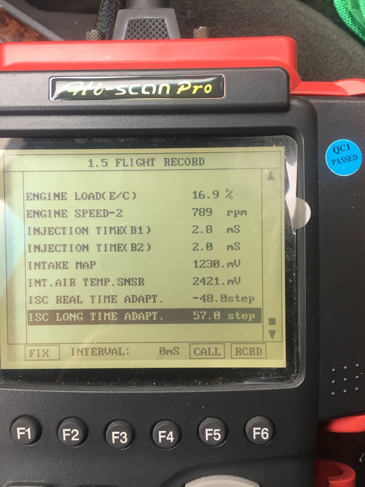

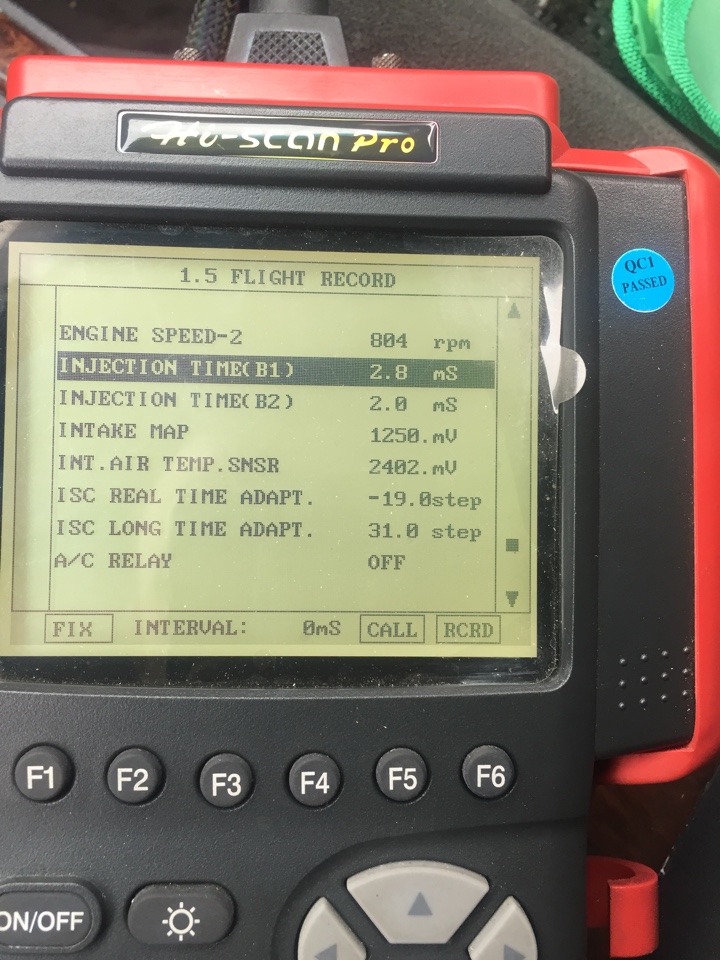

Приветствую! Спасибо за ответ! Про лямбды- передние оригиналы стоят, подкидывал денсо, бош, и что-то ещё, везде одно и то же... про расходомер- на заглушенной 0, на х.х. данные на фото, менял 2 шт, одно и то же. А вот отключать датчик ДЗ НЕ ПРОБОВАЛ.... а что должно это дать? Есть проблема с пониманием блока о количестве воздуха и содержании кислорода в выхлопе... вообщем, нужен доброволец стать донором, по части возможного подборам датчиков и сверки положения ГРМ.... есть кто?
