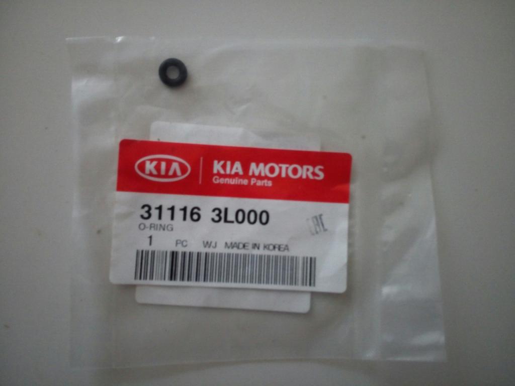

Ромаллы писал(а):Вот эти кольца 311163L000 не подходят - маленькие и тоненькие!
Поддержу. Они другие.
Вот на фото видно. Слева два родных, справа купленное:
