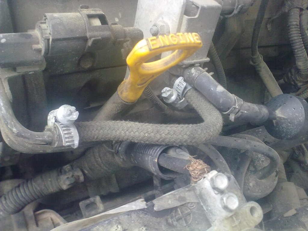

Guver писал(а):пора уже выходить из запоя то
только приступил :D
Добавлено через 1 минуту 27 секунд:
Почему-то порядок фоток не тот, как хотелось бы=)
итог
потом...

Ага примерно понятно. Спасиб :) И как результат ? Изменилось чтолнить ?

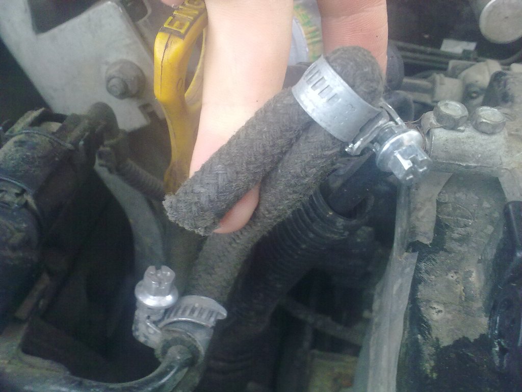

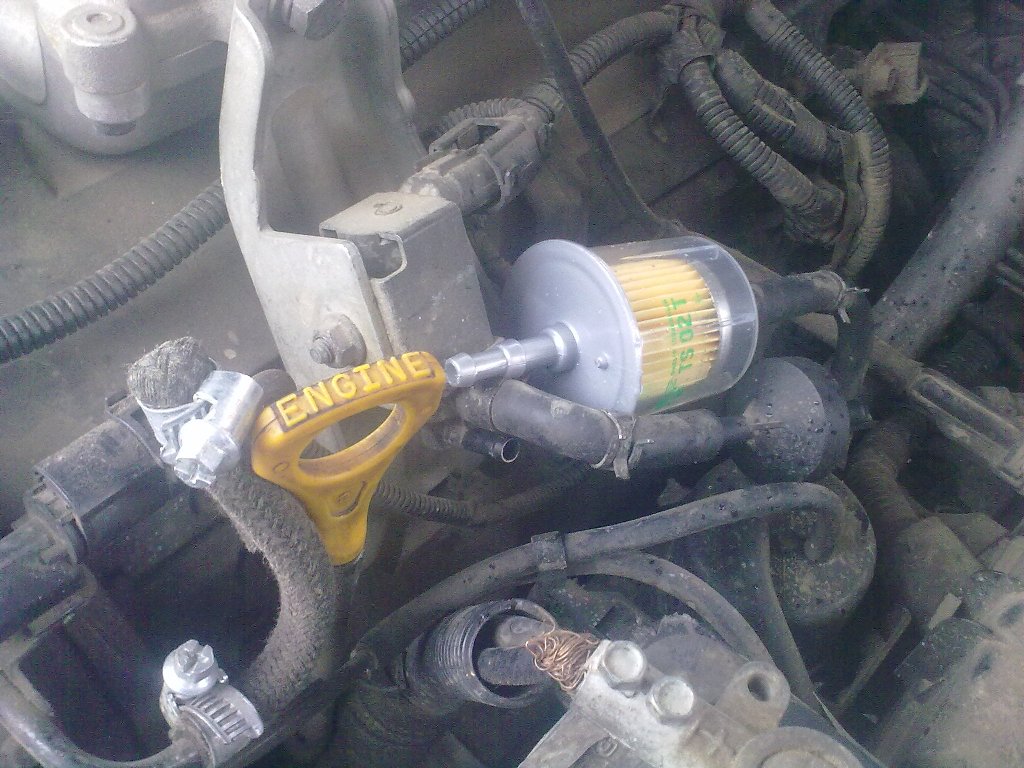

хрен его знает=) Но вроде как-то пободрей стал...может это просто так кажется. И вообще, то ли я сделал?=) Не, то что заглушил то, что идет в впускной коллектор - это точно=) А вот вентиляция адсорбера оно или нет?=)

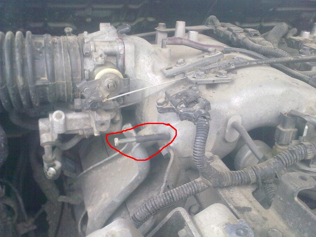

Bubaylo писал(а):заглушил то, что идет в впускной коллектор - это точно=)
вотки в шланг просто болт подходящий - самый лучший вариант. А то судя по фотке неучтенный воздух во впуск идет :)

Сообщение Бубайло » 21 июл 2013, 20:14
Что это??? Давно мучает этот вопрос ;)
Добавлено через 1 минуту 25 секунд:
не пойдет, герметично зажал. Болта не нашел, трубку сложил в два раза и хомутом освободившимся затянул!

Сообщение netoka » 21 июл 2013, 20:23
Замена потерянной заглушки.

netoka
Интересно, а что туда могло бы подключаться? Едва ли конструктора специально сделали такую хрень, что ее заглушить :)

Сообщение netoka » 21 июл 2013, 20:40
Хороший вопрос, может для каких-то технологических целей, может раньше была другая конструкция для каких-то вспомогательных сервоприводов, знаю только, что у меня здесь заглушка.
