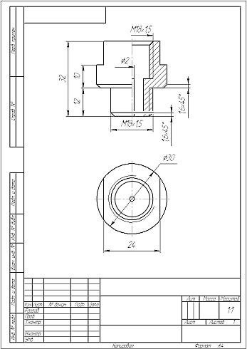

Как-то так, в двух словах, на пальцах
Morgoth писал(а):сколько все-таки катализаторов и лямбд и где они стоят относительно друг друга в соренто 2005г корейской сборки 2.4 бензин?????который выдаёт ошибку p0421?данные проставки подходят под лямбы на этой модификации? спасибо!
rerich писал(а):Здравствуйте! пришлите пожалуйста чертеж этих самых проставок
Sherapov писал(а):Извините, подскажите, у кого нить остались чертежи проставок
Morgoth писал(а):который выдаёт ошибку p0421?данные проставки подходят под лямбы на этой модификации? спасибо!
GeodeZ писал(а):Лёш, набери в яндексе "чертёж проставки" и будет тебе счастье
