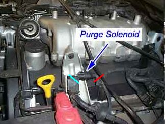

Хм. прочитал темку. познавательно. у меня как раз потряхивания тож есть. Одно не понял где его искать чтоб заглушить и проверить. И из темы неясно можно ли его тупо заглушить ?

Ага понял где это. только такое ощущение что стрелка на разъем показывает. И как понять какой шланг до а какой после адсорбера если на рисунке посмотреть ? :) Боюсь не то отвинтить :D

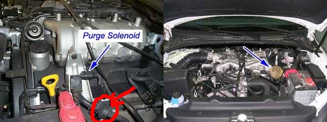

от впуска на адсорбер вообще заглушить
- это где?=)
А шланг с адсорбера заткнуть обычным топливным фильтром
- т.е. в адсорбер будет идти чистый уличный воздух?
Зачем?=) Может не правильно выразился?
Может мы заглушаем этот шланг, что идет из адсорбера в сторону этого клапана, а то, что до адсорбера - заглушаем фильтром, чтоб в баке не образовывался вакуум и чистый воздух заходил.
Добавлено через 2 минуты 39 секунд:
Вот, я предлагаю эту непонятную хреновину(красным обвел) разорвать(разъеденить), то, что идет в двигатель - заглушить нафуй. И все=)

Bubaylo писал(а): непонятную хреновину(красным обвел) разорвать(разъеденить), то, что идет в двигатель - заглушить нафуй. И все=)
это фильтр паров... чтоб грязь в клапан не сосалась
йопт... что не понятного то :shock:

че-то картинка у меня не отображается...
Добавлено через 3 минуты 3 секунды:
теперь у меня точно разрыв сознания :D :D :D но сегодня же сделаю=)

вопрос собственно такой ? в какой именно шланг болт а в какой фильтр ? :D Если смотреть на картинку где клапан указан.
Если я стою у капота то тот шланг что ближе ко мне затыкаем ? а тот что дальше от меня с фильтром ? пральна ?
Добавлено через 5 минут 54 секунды:
Там где бирюзовым заглушка там где красным фильтр. Так ?

я по фотографии не вижу куда какой шланг идет....
откройте капот и посмотрите.
Явно фильтр ставиться НЕ в шланг идущий во впускной коллектор, т.к. через него сосать будет.
