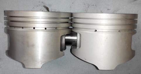

- в поршне, точнее в канавке маслосъёмного кольца есть дырочки для слива масла. Так вот у Митсу, этих дырочек много, и масло, после съёма с цилиндра хорошо стекает в поршень. А у корейского поршня дырочек маловато. Масло остаётся и со временем, особенно в условиях ацкой начальной жизни - образуется кокс, и кольцо залегает и не работает нихрена. (См. фото поршней).

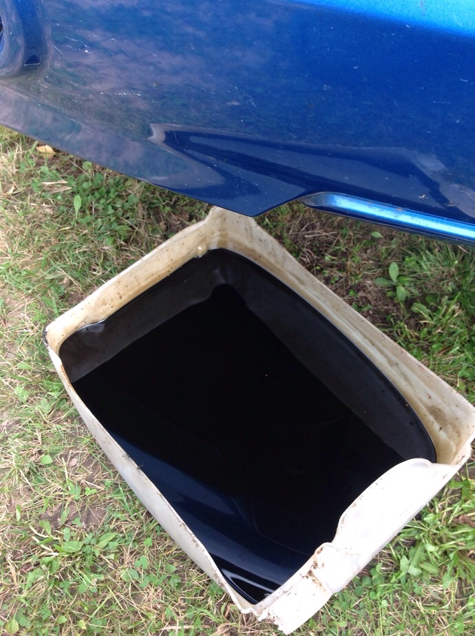

- проехав 6000 км на этом масле(Крым 4 и тут 2) я его слил. Слил и ужаснулся! :shock: такой нефти я ещё не сливал с машин. Ну с нормальных в смысле. Чёрное как ночь. Проеду ещё 6 тыщ и снова поменяю.

В наш мотор главное не лить 40-ку, это благодатная почва для залегания колец. Посмотрите на дырочки на фото выше, и прикиньте что масло гуще. А если ещё есть короткие пробеги дом работа - считай кольца обречены.
