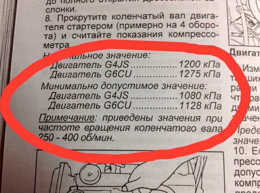

Крановой писал(а):компрессия по 14 ат.в каждом горшке
Вы уж не подумайте, что я к Вам придираюсь :D , но такая компрессия это плохо, по мануалу 12 номинал(см.фото). А 14-15 у ребят получается из-за обилия отложений в камере сгорания, что ведёт к её уменьшению и соответственно возрастанию компрессии. Или компрессометр барахлит. Попробуйте сделать раскоксовку ЛАВРом, он всё лишнее отъест и компрессия нормализуется.
Уменьшение камеры сгорания,в том числе и из за отложений приводит не к увеличению компрессии,а к увеличению степени сжатия!
А масляная компрессия вполне может быть,при закоксованных колечках!
14,согласен,многовато,да и раскоксовку делал не раз,при покупке масло жрало до литра на тысячу!
Но сейчас расход минимален,то что имеем,то и имеем!
