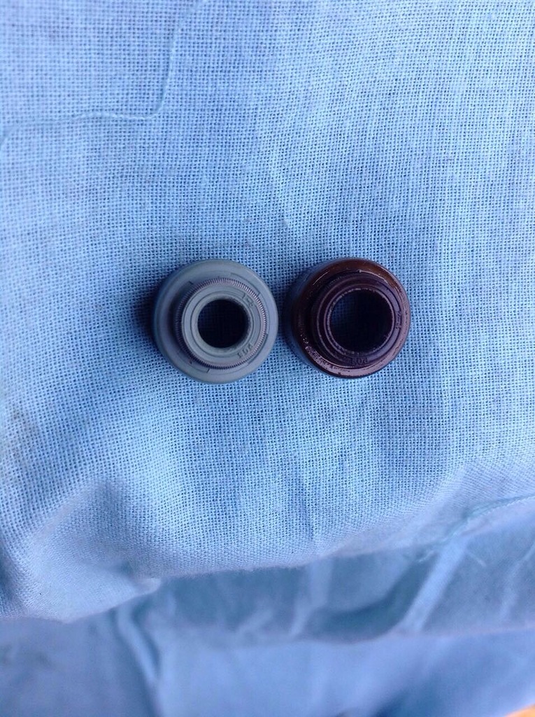

Ща будет МОГОБУКАФ, :oops: но они все крайне полезные всем, у кого дорестайловый Сорик 2,4. Итак:
Пару страниц назад я писал(это было ровно год назад), что гонял в Крым с маслоуловителем, и в вернулся с сизым дымом из трубы. Весь год я ездил и дымил, + масло стало гнать из под датчика распредвала, короче масла я лил много, более чем литр на 1000 км. Но встать на ремонт было некогда, да и пробеги не большие были.
И вот опять поеду в Крым с эту субботу, и решил поменять МСК(маслосъёмные колпачки). Заодно течь устранить, раз один хрен снимать распредвалы. Купил прокладку клапанной крышки, два сальника распредвала, 13 шайб с резинками на крышку(22452-38010), колпачки. И начал всё разбирать.
Вскрытие показало:
1) Пробег 150 000 км, 9 лет эксплуатации(тяжёлая жизнь в перегреве у первого хозяина до 120000 км) - колпачки мёртвые. См.фото. видно невооружённым глазом, что отверстие больше. И эластичность потеряна.
2) Клапана в 1,2,3 цилиндрах не люфтят, и лишь в 4-ом чуть заметный люфт.
3) Постели распредвалов в норме и лишь в районе 4-го цилиндра видны следы "прихватов".
4) 7 из 16 рокеров(коромысел) со следами разрушения(выкрашивания) металла на паре трения "клапан-коромысло".
Родные рокера стоит примерно по 750 р., я взял аналог, AUTOWELT германия, по 350 р.(RA32029). Выглядят прилично, чинно.
МОЙ ВЫВОД:
Уже много информации что кастрация системы охлаждения на нашем моторе, приводит к плохому охлаждению 4-го цилиндра. Если кто не в курсе, то в оригинальном моторе Мисту, да и в Санта Фе, ОЖ(охлаждающая жидкость) входит в блок цилиндров спереди и выходи по диагонали, то есть из головки сзади. Но у нас на Сориках сзади заглушка, и выход ОЖ спереди из ГБЦ. Некоторые люди ставят всю систему от Санты, но есть и вариант попроще, сделать крышку со штуцером вместо заглушки ГБЦ сзади. И направить поток в обратку печки или, если есть ГБО(газобалонное оборудование), то направить поток на подогрев газового редуктора и потом, опять же, на обратку печки.
Я давно сделал крышку со штуцером и ждал, когда же полезу менять МСК.
Итог:
Изрядно потраховшись, иначе не скажешь, я поменял колпачки. Так же изрядно потрахавшись я поменял заглушку на самодельный "танчик", делал без ямы, менял по зекралу сверху. Ремень ГРМ решил не менять, ибо пробег его 30 000 км тока, он как новый, буквы на месте. Собрал, завёл, прогрел, газонул - дыма нет. Проехал километров 200 уже, дыма нет, мотор не потеет, не капает. Про расход говорить рано, но отсутствие дыма порадовало.
З.Ы. Заодно снял форсунки(бензиновые) и отдал на промывку на стенде. 1500 р. и они как новые, распыл, герметичность. Заводится с полтыка.
Так же заодно менял бендекс стартера. Ибо родной умер. оригинал дорогой, я купил аналог за 340 р. качество на высоте - IA2591, может кому пригодится. Но вытащить стартер из под выпускного коллектора - это :evil:

Сообщение Mitry » 18 авг 2015, 22:33
Крановой писал(а):
holgert писал(а): Или может попробовать на другое масло перейти?
Не надо в этот мотор лить сороковку(5W40)!
Лейте 5W30 или 5W20,все беды этого мотора из за не правильной вязкости(залегание колец и дикий жёр масла)
У меня расход примерно такой же,но это если по трассе гоняться,при спокойной езде расхода практически нет!Лью Тотачи 5w30, но к к следующей замене залью 5w20,пробег 210000 км.,масло меняю каждые 5-7000км.,двигатель шепчет,компрессия по 14 ат.в каждом горшке,систему охлаждения не переделывал-всё стоковое!Тьфу три раза... :D
Уважаемый, прошу Вас не вводить людей в заблуждение. А то люди могут подумать, что масло пожиже решит их проблемы. Вы фото моих колпачков видели? Их тоже масло густое убило? Я машину купил на 120 000 км пробега, зимой, у неё молотили вентиляторы. Первым делом я изготовил удлинённый термостат.
У Вас в СО всё стоковое? И термостат? Если так, и вы реально в Питере ездите зимой, то Ваш авто уникален! Серьёзно, он исключение из правил. Примите поздравления.
А увеличенный износ четвёртого цилиндра и его клапанов тоже из-за густоватого масла? Перегрев делает своё дело, и система охлаждения сделана наскоро, корейцы не рассчитывали даже на полумиллионник.
Вообще про масло я согласен, надо лить 30-ку, ибо:
" Очень показательным является эксперимент, произведенный Михаилом Колодочкиным и Александром Шабановым, описанный в журнале «ЗА РУЛЕМ» № 3/2008. Они попробовали залить в двигатель ВАЗовской восьмерки масло с высокотемпературной вязкостью в 50 единиц и обнаружили (и доказали) существенное падение мощности, а также увеличение износа двигателя по сравнению с предусмотренным производителем моторным маслом с верхней вязкостью в 40 единиц." Взято с avtomaslo.info
Так что особенно зимой, вязкость - очень важно.

Mitry писал(а): не вводить людей в заблуждение.
В заблуждение ни кого не ввожу! :evil: А заливка правильного масла решит одну из проблем,такой как залегание колец!Просто делюсь опытом.
Mitry писал(а): Ваш авто уникален!
У Володи ака GIZ,мотор этот прошёл в дичайших условиях около 250000км.,при стоковой системе охлаждения...Это так,информация к размышлению, про уникальность :)
Mitry писал(а):Перегрев делает своё дело,
Масло тоже кстати участвует в отводе тепла!
Mitry писал(а): Вы фото моих колпачков видели?
Я думаю,что после замены колпачков ситуация кардинально с расходом масла не изменится!Пожалуйста,обязательно отпишитесь о результате!
