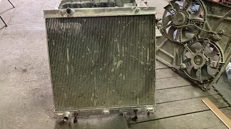

Сообщение norb21 » 10 май 2022, 14:01
Понимаю, что теме уже много лет, но информация актуальна всегда)) Вообщем радиатор дал трещину, бежит. Когда есть давление в системе, прям капает, давления нет, не бежит. Залил уже 2 тюбика Ликви Молли, пока спасает, но это до поры до времени. Пролазив не один форум и кучу различных отчетов, не нашел ничего вразумительного. Может на текущий день имеется аналог радиатора? Пусть с минимальными переделками, цена на новый очень конская. Пишут про SAT, Luzar, Panda, E.C.H.O, Lynx. Но везде мало информации о совместимости. Может кто подскажет все таки, что из этого всего подходит на 3.3 с артикулом 960? Уже искал б/у, но их тоже в продаже нет, либо не понятно на какую модель, пишут что подходит для 2.4, 2.5, 3.3, 3.5, 3.8, это ведь бред, разные ведь радиаторы, брать не стал)) По Сат понятно, переделка креплений, только как не понятно, загиб трубой. Лузар не знаю, ЭХО и Панда интересны, так как вроде пишут, что без переделок, но 100% никто не ответил. Почитал за панду, там вообще для 2.4 после 2009 года выпуска, тоже в смятении. Подскажите, что можно сделать с этой бедой? Я уже устал возить с собой 5 литровые канистры с самым дешевым антифризом)))

Re: Радиатор на 3.3
Сообщение Alibek » 13 май 2022, 13:57
зачем без конца покупать эти радиаторы? можно сделать раз и на всегда
Сделать из алюминия, залить его и все.

Сообщение norb21 » 17 май 2022, 19:00
Alibek писал(а):зачем без конца покупать эти радиаторы? можно сделать раз и на всегда
Можно конечно сделать, знать бы как, никто же не делится ни как, ни размерами, ни чем))) Заказал E.C.H.O завтра забираю, будем пробовать ставить

Re: Радиатор на 3.3
Сообщение Alibek » 18 май 2022, 06:46
Аргонщики сделают, желательно с диффузором оставить радиатор свой, там им по ходу ясно будет.
