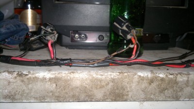

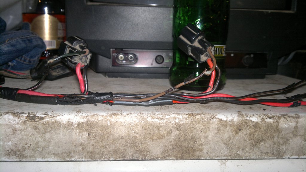

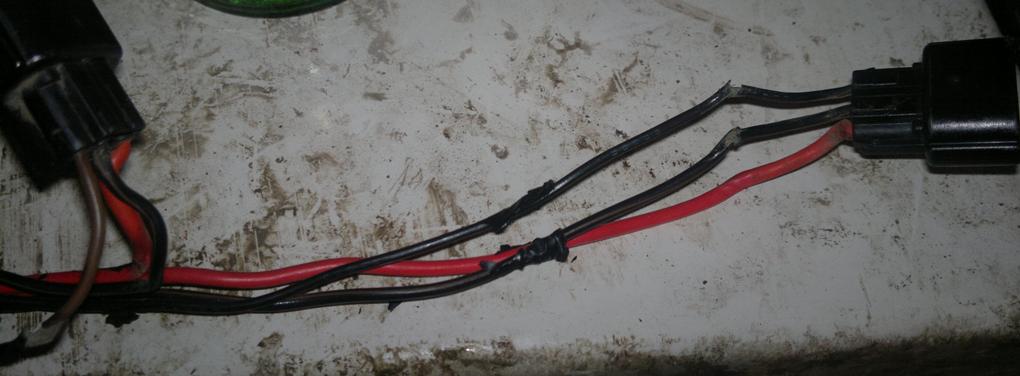

Доброе время суток! Нашел причину все таки пропуска зажигания. Все как всегда банально. Вскрыл жгут катушек и предстала вот такая картина. Пробег почти 200 тыков.
Добавлено через 10 минут 22 секунды:
Добавлено через 15 минут 59 секунд:
Вообщем весь жгут такой
Добавлено через 2 минуты 24 секунды:
На время наколхозил все и сразу же заказал, стоит примерно 15$
Добавлено через 1 месяц 26 дней 1 час 26 минут 33 секунды:
Победил чек! Двигатель работает как часики. :Yahoo!:
