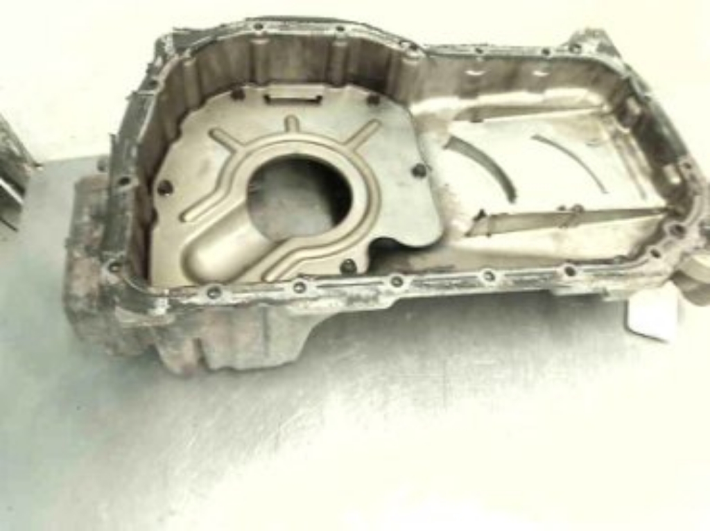

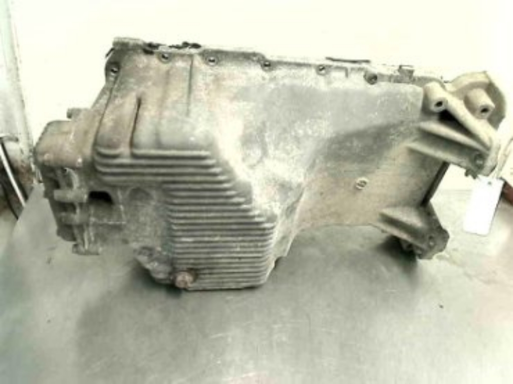

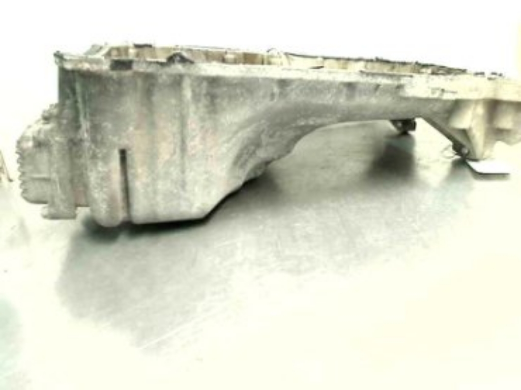

Сообщение Videoass » 17 май 2018, 18:26
Посмотрел на разборках поддон, видно, что не крашенный алюминиевый.
На некоторых других марках авто встречается, что трубка маслощупа крашенная. Это получается её и с наружи и с ну три красят? Как можно определить у нас крашенная или нет?

Re: Раскоксовка
Сообщение ninja_v » 17 май 2018, 21:59
это 2.4 походу, на 3.5 другой

Re: Раскоксовка
Сообщение Бубайло » 17 май 2018, 23:43
ninja_v
Если вообще не дизель

Re: Раскоксовка
Сообщение Videoass » 19 май 2018, 19:14
Бубайло писал(а):Если вообще не дизель
Это и есть мой родной 2,4 бензинка.
Кто знает как узнать трубка маслощупа крашенная или нет?
