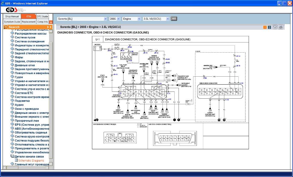

Смотрел я здесь http://pinouts.ru/all/kia_20pin_diagnostic.shtml
3 контакт вроде под обороты двигателя/сигнал зажигания, но по эл. схеме на 3 контакт приходит 12в через замок зажигания и предохранитель
что очень смущает :oops: А проверить тестером руки не доходят :D

Попробовал всё-таки и замкнул 3 и 4 контакты в 20-пиновом разъёме. Результат:
1. если замкнуть на заглушеном двигателе, то завести не удалось.
2. если замкнуть на заведённом, то в ногах водителя появляются щелчки реле, а прога на буке перестаёт подключаться к ЭБУ.
Сделал вывод, что это всё же не тот контакт! Придётся рыть дальше.
