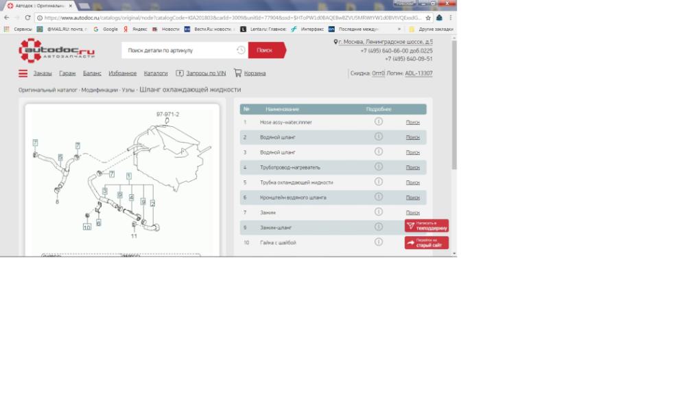

Сообщение VNIKOLAI » 01 авг 2018, 14:03
[quote="oblomoFF"]Ни каких клапанов и кранов в этом узле нет . Температура воздуха регулируется воздушными заслонками . Единственный косяк , это , термостат на обратке с печки . Он и регулирует температуру в печке , а не в двигателе .
Привет.
Еще один главный специалист по отоплению салона Соренто.
Хоть бы не поленился комплектацию запасными частями посмотреть и хде там стоит ТЕРМОСТА на обратке,.
Посмотри вот схема выложена и укажи где там термостат.
Там стоит сквозной радиатор печки без кранов и термостата.

Re: Уходит охлаждающая жидкость. Что делать?
Сообщение oblomoFF » 01 авг 2018, 15:26
VNIKOLAI
Братишка , у нас разные двигатели . Но это не важно , в современных системах кран , как на жигулях , не ставится , отопитель проточный .
Сообщение oblomoFF » 01 авг 2018, 17:31
Про какую хрень ты имеешь в виду ? Про термостат на обратке из печки ? Так посмотри схему от 2,4 ,а не 3,5 L . А так ,как я там перепотрошил все собственными руками , то нехрен спорить .
