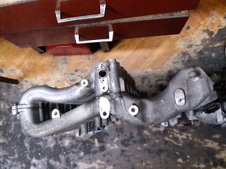

Как и у многих здесь, потряхивает на холостых. При помощи вд40, нашли подсос воздуха, с оси заслонок изменения геометрии впуска. Пробег около 200 000 +-, на одометре 120))). Если бы проблема была только в подсосе, то однозначно придумал бы чего нибудь с резинкой, но почитав форум понял ,что имеет место проблема с откручиваем заслонок со всеми вытекающими. Поэтому для себя решил, однозначно замена в сборе, тем более цена не космическая. Сегодня пришла заветная коробочка 29222-39800QQK заказывал в экзисте со скидками нашего СЦ вышло 4300 три недели из пендосии. Заодно чтобы сто раз не лазить туда провода+свечкиИзображениеИзображение

месяц назад за эти деньги нигде не видел. за 6-7 тр видел. поздравляю :)
