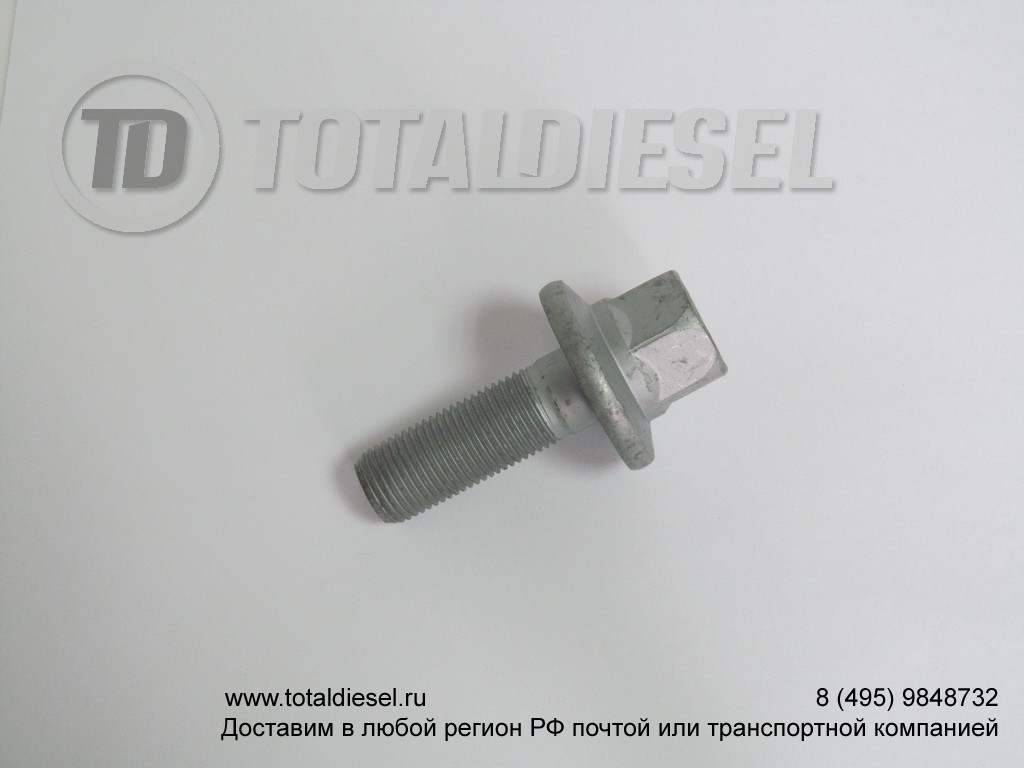

Я вот этот поставил м16 пока резьбу прогнал семь потов сошло. и уже 200 км проехал. :)
http://totaldiesel.ru/hyundai/galloper/ ... yundai-kia
