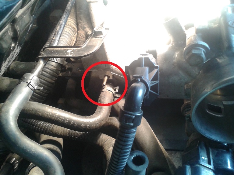

А может кто нибудь сделать аудиозапись(или видео) работы двигателя, желательно микрофончик поднести к впуску. :?:
При сборке забыл что должно быть воткнуто в вакуум, или я заглушку потерял?

vavka писал(а):или я заглушку потерял?
Потерял :)

Эхх больше часа искал патрубок. А на счет аудио видео можете помочь?
