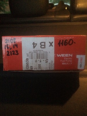

Вчера тоже заглох на ходу!(
Разобрал насос, сгорел или просто от времени кончился, как никак 210 тыков прошел!
Купил от десятки, за 1100₽ встал как родной, посмотрим на сколько его хватит!)
Всем удачи!

Re: Бензонасос 3.3л
Сообщение garik garynych » 29 июн 2015, 09:31
Номера нет, просто насос для десятки!)
По динамике ничего не поменялось, разве что накачивает при запуске чуть медленнее, а может мне и кажется!

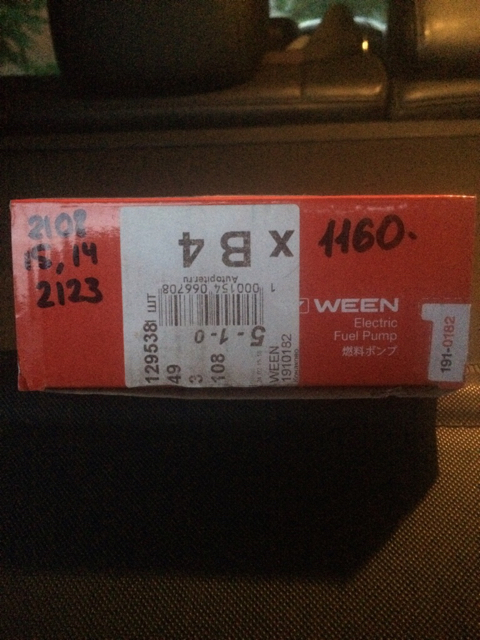

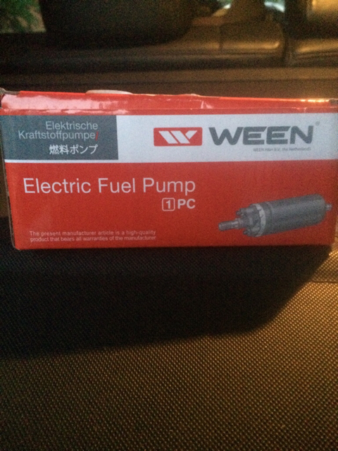

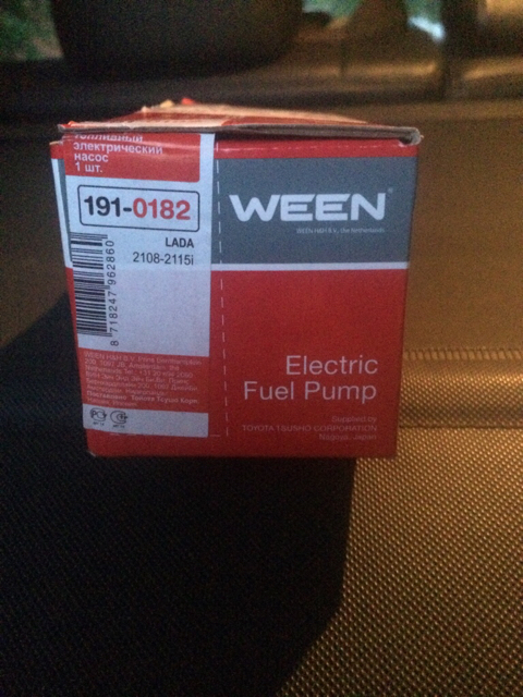

Re: Бензонасос 3.3л
Сообщение garik garynych » 29 июн 2015, 22:12
Вот такой

Re: Бензонасос 3.3л
Сообщение garik garynych » 29 июн 2015, 22:13
Думаю это Китай обыкновенный, хотя и сказали что Японский
