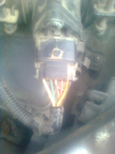

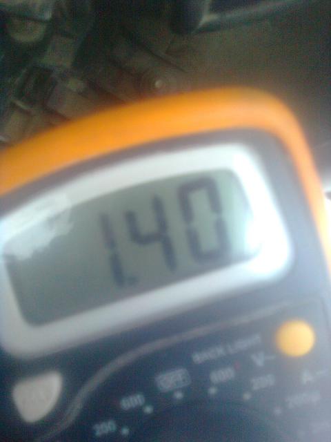

Сегодня померил и удивился ,по номиналу выход 0,5в,а у меня
Добавлено через 5 минут 37 секунд:
И ещё вот разём на каких проводах мерить?В принципе центральный 3 -масса.Мерил с крайним правым 1.4в ХХ ,3000 об- поднимается до 1.8.А с крайним правым постоянно 2 в.Машина прогрета ,вся нагрузка выключена.Чек не горит.Машинка тупит.

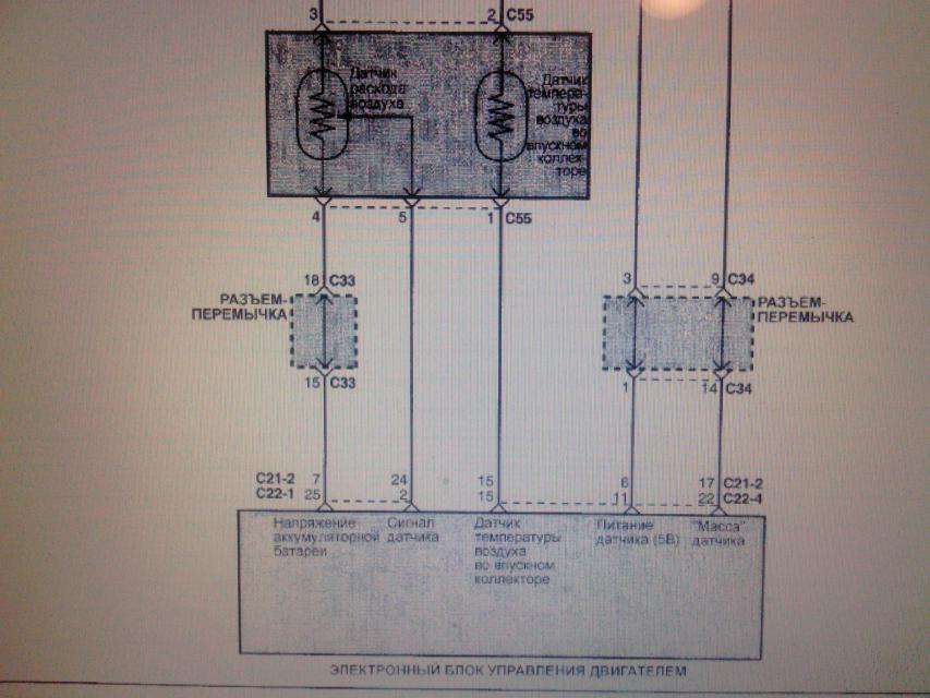

схема датчика
Добавлено через 3 минуты 11 секунд:
схема дмрв.Мерить нужно 3 и 5 контакт,где у меня и показывает 1.4 в.

Сегодня померил напряжение на выходе ,зажигание ON ,показывает 1.009 вольт,ХХ ход 1.401 вольта.При 1.4 вольта расход у меня 12кг/ч.(по сканеру)В книге по ремонту другие показания, там ХХ 0.5 вольт.Есть тарировка вазовского дмрв,мои замеры примерно сходятся,ясно что датчики не взаимозаменяемы,хотя на санта фе с нашем движком сставил кто то ,и ездили.

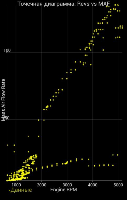

Напряжение не мерял, но через ELM и Torque некоторые данные получены.
нашел свои записи: мерял на холостом ходу на прогретом двигателе без кондишена.
800 об\мин 3,9 грамма в секунду, или 14,04 кг\час (по книге от 11,66 до 19,85, тут нормально)
1500 - 5,8, или 20,88 кг\час
2000 - 7,5, или 27 кг\час
2500 - 9,1, или 32,76 кг\час
3000 - 11,1 или 39,96 кг\час (по книге 43,84-58,79) Вот тут занижение получается у меня на 10% :?
То ли готовиться к замене ДМРВ, то ли еще не страшно :?:
Дальше газуешь- расход пропорционально возрастает, но цифру на предельных оборотах не помню точно -115 или 120 г\с.
Будет время померять напругу - отпишусь, сколько там она на ХХ и 3000 об\мин. По книге 0,5 и 1,0В соответственно, между 1 и 3 выводами ДМРВ.
У кого есть данные по расходу воздуха - давайте сверимся!

Друзья бензинщики, сегодня провел эксперимент по замене родного и еще живого ДМРВ Бош 0 280 218 111 на новый ВАЗовский Бош 0 280 218 116.
Напомню, у меня дорестайл классик. Цель эксперимента - выявить возможность использования этой легкодоступной запчасти как для временной замены, в ожидании родного ДМРВ, так и "на постоянку", ибо нет на Руси ничего постояннее временного, сами знаете.
Итог:
- по месту- устанавливается, можно к тому же менять только сам элемент, а корпус оставить родной,
- по схеме подключения - совпадает, температуру на впуске и расход воздуха показывает,
- двигатель нормально заводится и работает на прогревочных оборотах, по мере прогрева падающих до нормальных холостых, check engine не вылезал,
- машина едет, на разгон идет не хуже, чем с родным ДМРВ.
Как временную меру такую замену рекомендовать могу однозначно. Это плюс.
А теперь выявившиеся нюансы.
Калибровка 116-го ДМРВ отличатся от 111-го значительно, причем в сторону завышения.
На ХХ при 111-м было, как и прежде, 3,9 грамма в секунду, или 14,04 кг\час, расход топлива 1,28 л\час :) , коррекция топлива STFT 0,0%, LTFT -3,78%,
На ХХ при 116-м стало 5,6 грамма в секунду, или 21,28 кг\час, расход топлива 2,6 л\час :o , после поездки коррекция топлива STFT 2,48%, LTFT -18,72%,
Обороты в обоих случах стабильные, первая лямбда рисует нормальный график, выхлоп нюхал и разницы не ощутил. ЭБУ уменьшил время открытия форсунок, произошла адаптация к новому датчику.
Замерял при 3000 об\мин.
Было при 111-м 11,1 г\с или 39,96 кг\час, по книге 43,84-58,79 - то есть ниже минимума.
Стало при 116-м 16,36 г\с или 58,90 кг\час. То есть самый максимум допустимого. Есть непроверенная информация о том, что после первой сотни км датчик может "приработаться" и несколько снизить свои показания.
Посмотрим. Поезжу недельку, потом отпишусь. Если вылезет check или ходовые характеристики упадут, а расход возрастет, воткну обратно родной 111-й ДМРВ.
