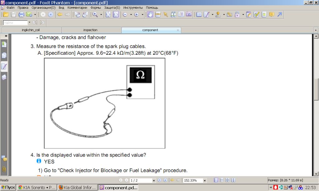

Вот сегодня еще новшество вылезло, начал почти с начала диагностику, провода ВВ, смотрю на одном , не на 2-5, лопнувший наконечник, взял другой провод не от этой машины, померял сопротивление 12,2 КОм, а другого просто под рукой не оказалось, ставлю на пару 2-5, все равно думаю не работает нормально, и на тебе ушла ошибка по 2-му цилиндру. пошел дальше, поменял провода местами с первым, думаю если ошибка пойдет за проводом буду копать там, а оно опять вернулась ошибка по 2-му и пятому цилиндрам.
И еще подскажите, есть такое понятие как пропуски воспламенения и пропуски зажигания, есть в киа разница по ошибкам?
В продолжение темы - хотел бы спросить, обычно сопротивление ВВ около 4,7 - 5 КОм, а вот в что я нашел в ТИСе. Так какое должно быть сопротивление ВВ?
А тут минимум 9,6КОм

Может быть, приведённые данные с учётом сопротивления противопомех, установленного в насвечниках.
Сопротивление изоляции ВВ проводов, как-то измеряете?
