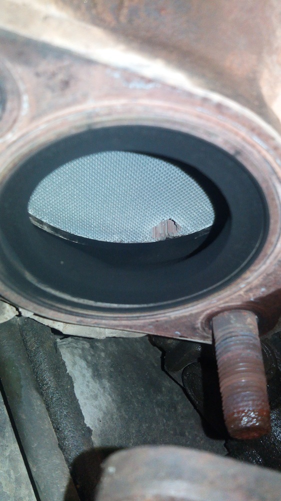

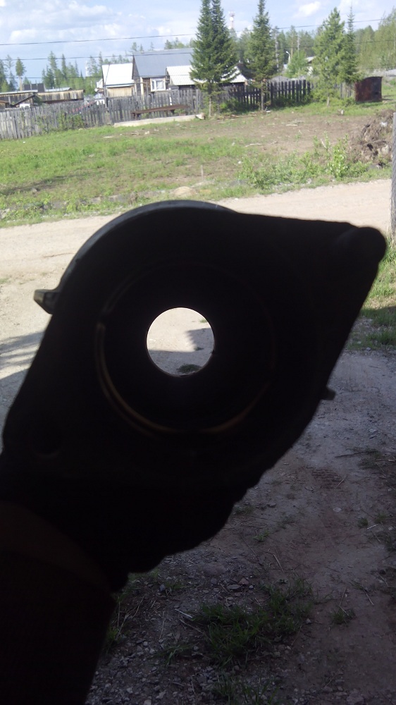

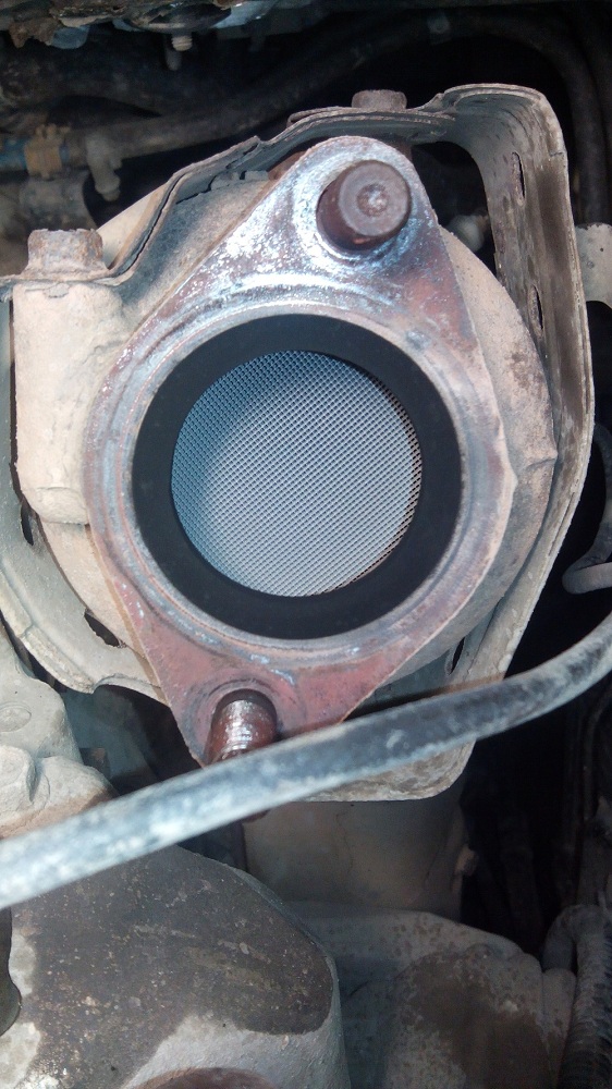

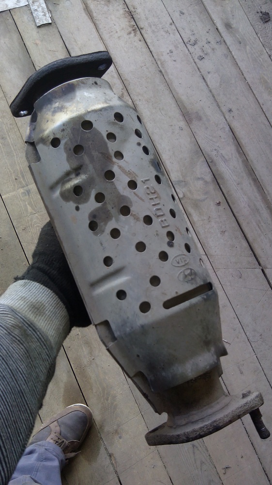

Сегодня вскрыл каты и вот результат. Как я понимаю, они чистые?! Вот только в левом какая-то дырка

и в нем огромная дырень
это, как я понимаю 3-й кат?!
этот левый с дырочкой
Этот справа

Вот вскрытие и показало :) С крепежом намучался, наверное.
Насколько видно по фото, соты чистые.
Особенно в третьем :)
На левом с дырочкой, похоже, кто-то уже немного поработал пробойником и поставил на него обманку.
