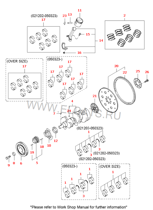

Спал спокойно пока не прочитал сию тему, а теперь прям из головы не выходит... После покупки ГРМ не менял, т.к. его сменили совсем недавно (что подтвердил и визуальный осмотр), поэтому и болт соответственно не выкручивал. Но заметил тут что бьет шкив прилично на мой взгляд (хотя я и не знаю как это "прилично"). Значит надо менять, хотя болт стоит не желтый, а белый. Надо теперь финансово подготовиться, коли если уж лезть туда, то менять все скопом, как отмечено в другой теме. Посему вопрос пока только по этой теме. Я так понял менять надо сам болт, шкив и шестеренку. А шпонки эти самые где? Их не надо что ль? На схеме шестеренка - позиция 12, шкив - позиция 6. А позицию 5 и 10 не надо менять? Или с 9 по 12 все меняется?

В обязательном порядке под замену болт и шайба. Если биение шкива 1-2 мм, то можно не заморачиваться, а если для самоуспокоения, то можешь поменять абсолютно всё.

шпонка на звезде, отдельно ее покупать не надо и нет смысла.
