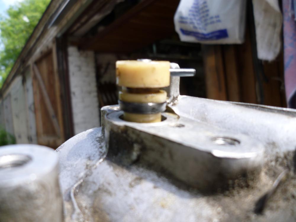

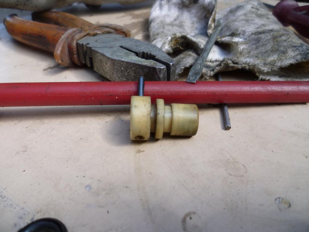

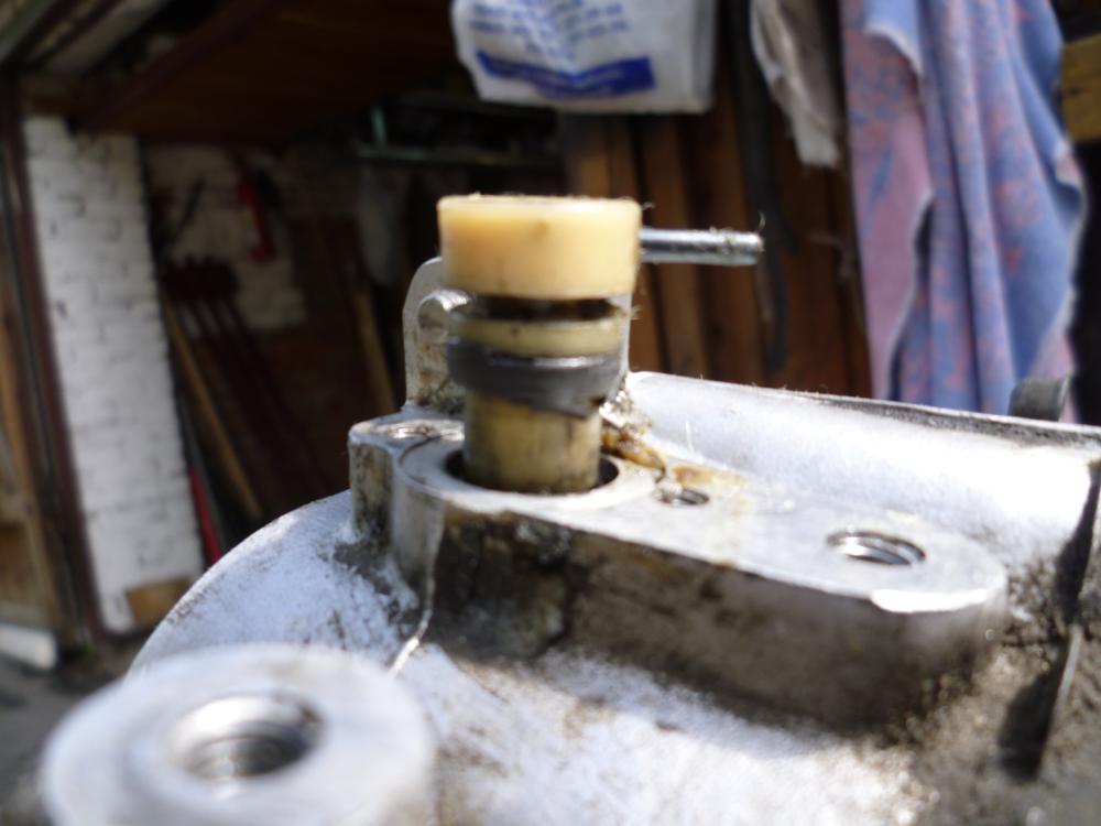

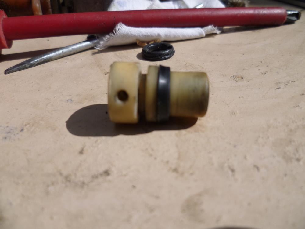

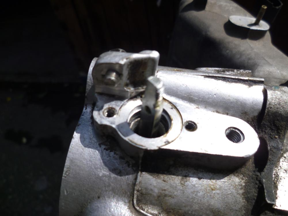

Ну по порядку
- размер посадочный для манжеты 10, мм
- диаметр рабочий 14 мм
- ширина (толщина) манжеты не более 3мм
На фото порядок разборки и сборки.
Особенно надо аккуратно прессовать втулку с манжетой в конце лучше не торопиться.
Посадочное отверстие отверстие сделано ступенчатое, на фото хорошо видно.
После сборки коллектора.
Двигатель стал работать ровнее.
Мультискан показал не большую разницу по банке 1 и банке 2, остался маленький подсос воздуха который ну никак найти не могу.
Запрессовка втулки с манжетой.
Манжета одета
Посадочное отверстие видно ступеньку
Втулка посадка 10мм тело 12 мм
Выпрессовка втулки

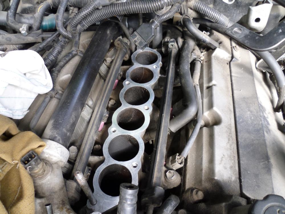

Сообщение VNIKOLAI » 12 июн 2014, 03:56
Bubaylo писал(а):А снимать коллектор обязательно?
Обязательно.
Без снятия ни чего не сделаешь.
Очень тонкая работа по запрессовке втулки.
Ставить желательно на новую прокладку без герметика.
На старую с герметиком , только сразу помазать и ставить, не ждать когда подсохнет.
Обжать лучше по не высохшему.

Сообщение VNIKOLAI » 12 июн 2014, 12:28
Ну молодой человек вы даете.
Сосет отовсюду где сопротивление меньше.
Идет дополнительный воздух после ДМРВ, и Лямда корректирует дополнительную подачу топлива по остаточному кислороду, в зависимости на какую банку идет разбаланс на левую или правую.
Желательно мембрану перед установкой одеть на оправку диаметром 13-14 мм и подрезать по толщине примерно на 0,2 -0,4 мм со стороны юбки.
Сделать меньше 3 мм по толщине больший диаметр, малый диаметр оставить без подрезки.
Тогда при монтаже юбку не будет закусывать.
