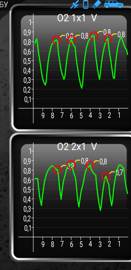

Добавлено через 2 минуты 29 секунд:
Ребят, а можно что-либо понять по графику?
