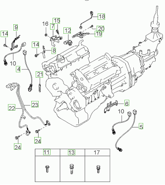

Всегда думал так:
первая ляда(это то, что стоит перед катализатором, после паука), потом 2ая, после катализатора... А тут еще что-то? Первые лямды умножаются на 2, вторые тоже(у меня же 2 головы, 2 ката), а третий типа контрольных на них на всех? Но как их счет вести? С толку сбивает...

Выпускной правый коллектор - первый правый катализатор - первая правая лямбда - соединение с левой стороной \
Выпускной левый коллектор - первый левый катализатор - первая левая лямбда - соединение с правой стороной - ----второй катализатор - вторая лямбда.
обновлено 15/03/2018:
Это неправильная версия :)
Правильно так: у нас первая лямбда до катализатора, и вторая после; второй катализатор не отслеживается электроникой.

4, 5, 6 - это кислородные датчики и все разные. Ху из ху? :)

Вот здесь уже пас :) Верхние отличаются только длиной провода, проверено лично.
Добавлено через 11 минут 59 секунд:
Порылся по схемам и повспоминал: у нас первая лямбда до катализатора, и вторая после; второй катализатор не отслеживается электроникой. Для проверки посмотри - должно быть по два разъёма с каждой стороны (правый и левый угол двигателя около моторного щита).
По схеме 4 и 5 - первые лямбды правая и левая соответственно, 6 - вторые (по каталогу бьётся две штуки).

https://www.drive2.ru/l/5077660/
вроде как наоборот получается, верхние одинаковые (номер 4)
нижние разной длины (5, 6 номер)
Добавлено через 10 минут 20 секунд:
странно с моим vin-ом выдают такую схему, всего 2 лямбды в ней
номера 4 и 5

ninja_v писал(а):вроде как наоборот
Да, точно, посмотрел записи, менял местами нижние (т.е. вторые), отличаются длиной провода.
Тогда по схеме 4 и 5 - вторые (нижние), а 10 - первые (верхние) одинаковые - пробиваются 2 шт. если кликнуть на ней.

при просмотре схемы через емех у меня лямбды под номером 10 неактивны и в списке нет, а на елькате есть
Костя ты новые лямбды ставил и тестировал что-то, что-то не нравится мне расход мой.

Тоже столкнулся с неработающей верхней лямдой под номером 10. В exist нашел каталожный номер 39210-39820. Но оригинал 7 тыщ. дорого. Заказал Bosch
0 258 986 507 универсальную на ней разьем с родной нужно подключать. Лучше NGK заказать там фишка к родному разъему подходит. Пока еще не ставил.

Поставил лямду верхную Bosh. Все отлично работает check погас.
