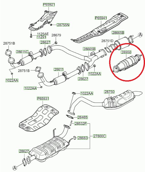

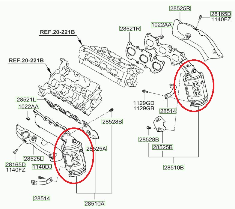

Друзья!
Я правильно понимаю, что на 3,3 нужно будет 2 пламягасителя (сразу после корректоров) ? А третий кат (под машиной) просто вытряхивается ?
Вроде, писали что должно быть 4 штуки, но по каталогу не нашел.
Какие прокладки надо будет менять?
Добавлено через 3 часа 8 минут 59 секунд:
Разобрался.
Катализатора все-таки 2. После них идут уже не катализаторы на коллекторах, а какие-то другие банки (их меняют на трубу тоже). После соединения патрубков выпускных идет нейтрализатор. Делается с ним что-то или нет - этого не знаю...

Сообщение Roman-86 » 09 июл 2020, 20:56
Деталь на схеме 28950 это НЕЙТРАЛИЗАТОР-ОТРАБ. ГАЗОВ КАТАЛИТический - их в системе 2 шт. Плюс 2 шт. на выпускных коллекторах, итого 4 шт. Или можно заглянуть под машину и увидеть... :D и 6 страницу листни..
