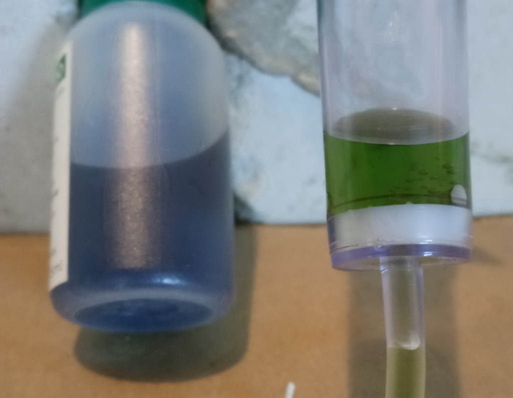

Всем доброго дня. Я вернулся за Вашими советами. В общем сделал тест на СО2. Жидкость позеленела. Стало быть СО2 поступает в охлаждающую жидкость. У меня вопрос, почему СО2 не постоянно поступает, а периодически? Если видео получится выложить, то видно будет. Т.е., в колбочку с тестовой жидкостью, пузырьки поступают секунд 10 наверное, потом прекращается бульканье, потом, минут через 5 где-то, опять идут. Мне не понятно, если трещина в прокладке ГБЦ, то тогда постоянно же должны идти пузырики? И еще, мастеру которому показывал машину, сказал, что что-то подмазал где-то, поэтому течь больше не должна, но помпу надо менять. И действительно, за последние 2 недели почти и не капало снизу, хотя перепады температуры на улице стали постоянные, даже минуса пошли. По трассе ОЖ держится 85-90. Так что скажете, форумчане? Приговор однозначный - ГБЦ?
Вот ссылка на видео, где идут пузырьки: https://youtu.be/glcD2a05SiA
Добавлено через 44 минуты 49 секунд:
Решил добавить еще тестовую шкалу к жидкости

signalman писал(а):Жидкость позеленела.
У меня ни капли н поменяла цвет. Думал подделка. Дунул сам в трубочку, так она через пару сек позеленела. Хотя на машине тоже долго шли пузырики, но жижа не меняла цвет. После получаса и включений и выключений вертух пузырей почти не стало, видимо охлаждайка полностью расширилась в своём объём и перестало остатком воздуха в трубке капельницы давить на мембрану капельницы. Но знатоки говорят, что если на холостом не проявляется выброс СО2 в охлаждайку, то это не значит, что нет микротрещин в гбц, которые могут проявиться под нагрузкой, ибо давление в камере намного больше. Хочу с этой лабудой на затяжной подъём попробовать, надеюсь трубка капельницы позволит вывести конец в салон. А в вашем случае, думаю всё очевидно :cry: Жидкость выбрасывает из крышки расширительного бачка, т.к. накапливающиеся газы не дают нормально остужать блок и гбц и в какие-то моменты происходит закипание с выбросом в бачок и из него. У меня так и было до шлифовки гбц. Закончилось сильным закипанием и эмульсией в масле. А с эмульсией можно и клина поймать, задир и даже проворот вкладышей...

Все понятно. Т.е. это дело даже не в прокладке, а именно в плоскости ГБЦ? Жидкость кипятил. При 104 кипит.. И трещинки в ГБЦ за счет прокладки и герметика не "затыкаются"? На этом двигателе делали "капиталку", но что и как - не сказали. Так я уже 50 тыс. проехал после этого. И вот с весны началось...

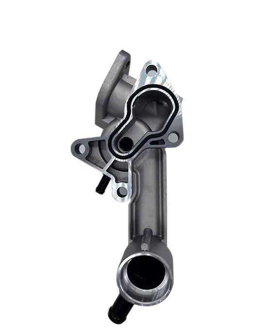

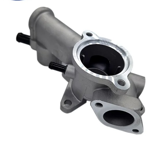

Всем доброго дня. Вернулся за помощью. Решил все же переделать систему охлаждения. Подскажите пожалуйста корпус термостата (25620-38065) то он, что на картинке. А то Гугл много всего выдает... Такой нужен?

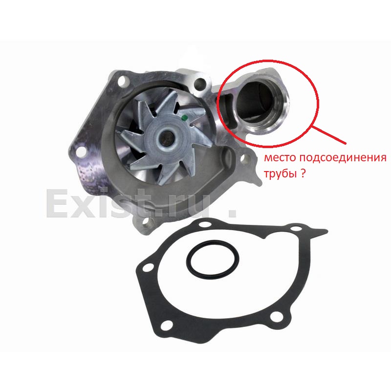

И еще по помпе вопрос. Нужно вот такую 25100-38002. А я ставил недавно вот эту - GMB GWHY-22A, в качестве аналога. Она подойдет в систему охлаждения от Санты, если только шкиф другой купить, как понимаю вот этот - 25211-38002 ?

signalman писал(а):GMB GWHY-22A
эта ни разу не подойдёт) Она только на старекс и соренто. На сонате и санте вылет вала шкива меньше (хотя лучше бы такой же был, не приходилось бы менять сам шкив). А самое главное на помпе должно быть посадочное место для трубы, аналогичное тому, что на корпусе термостата, а на соренте там фланец с тремя отверстиями для крепежа корпуса термоса соренты. Если брать GMB, то GWHY11A

signalman писал(а):Подскажите пожалуйста корпус термостата (25620-38065) то он, что на картинке. А то Гугл много всего выдает... Такой нужен?
Да такой подойдёт. Где нашли в схемах от сонаты или сантафе? Если так, то не выходя из найденной комплектации надо взять трубу. Потому что был ещё немного другой корпус термоса у него вылет на трубу длиннее, того что вы нашли и из-за этого разные соединительные трубы. На то, что Вы нашли ~41 см, а на другой корпус 37 см. Можно брать любой корпус термоса, но трубы должны быть соответствующие. Мне больше нравится тот, что Вы нашли (он нмного компактнее и патрубок обратки печки короче, на другом он слишком длинный зачем-то). По артикулам ничего не подскажу, т.к не записывал себе, думал в архиве avto-to останется всё, но уже пропало за сроком давности видимо.
А самое главное на помпе должно быть посадочное место для трубы, аналогичное тому, что на корпусе термостата, а на соренте там фланец с тремя отверстиями для крепежа корпуса термоса соренты. Если брать GMB, то GWHY11A.
Про это посадочное место для трубы идет речь?

signalman писал(а):Про это посадочное место для трубы идет речь?
да

Сообщение signalman » 23 ноя 2023, 09:47
Понятно. Стало быть труба 25460-38051, вставляется между помпой и корпусом термостата. Так и стану автослесарем :D Спасибо!!!
