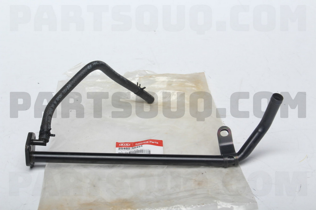

Ведь когда эту трубку мне делали, то термостат скорее всего снимали. Может вот думаю, что термостат установили не правильно. Там же оказывается 30 градусов соблюсти, согласно белютня. Если, конечно, термостат 25500-2В000 стоит. А кстати, как узнать, какой термостат установлен? На них напмсан каталожный номер. Я просто в этих делал "0" :dntknw:

Сообщение КСИ » 02 окт 2023, 10:36
А какая связь между этой трубкой и термостатом?

Сообщение signalman » 02 окт 2023, 10:58
Понятия не имею. Она входит в СОД. Поэтому просто предполагаю, что когда ее делали, может снимали термостат и не правильно установили?
