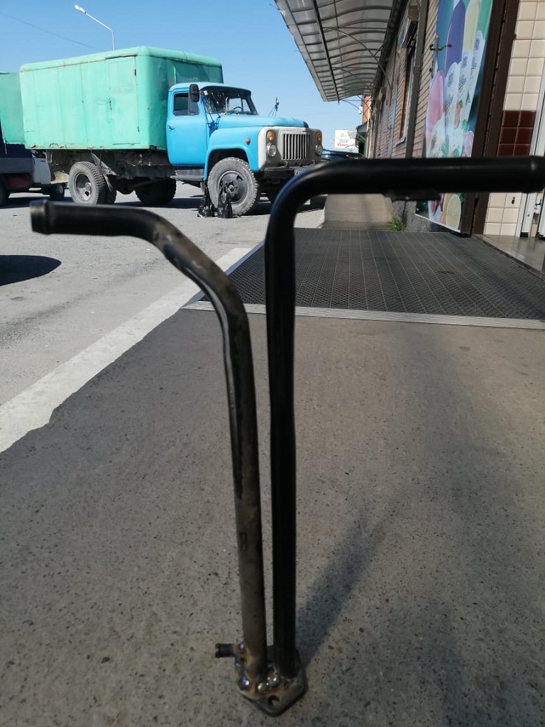

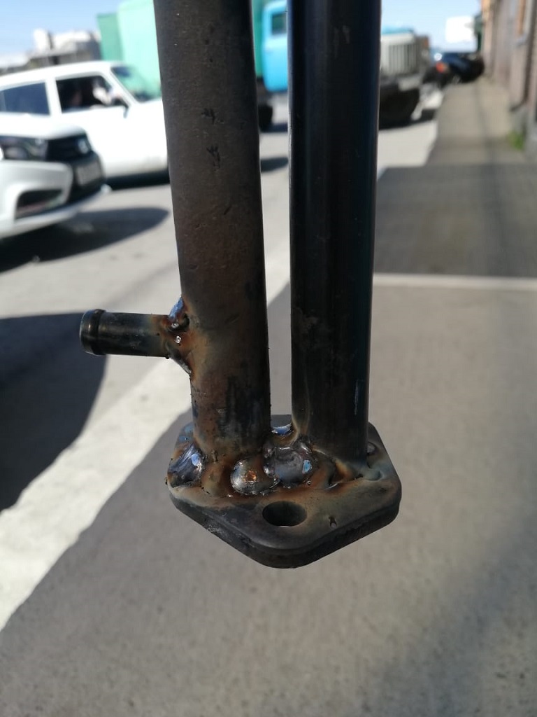

Всем добрый день. Пи установке ГБО было немного переделана система охлаждения. В заднюю заглушку был установлен штуцер на обогрев редуктора ГБО, а обратка печки была доработана, добавлена дополнительная труба для обратки с редуктора, теперь термостат омывается полностью хоть удлиненный хоть нет. Была приобретена новая трубка обратки с хендай Н1, у нее другое направление и вместо штуцера обратки обогрева дроселя была приварена старая труба обратки
В итоге редуктор обогревается быстрее, радиатор горячий. Но так как сейчас лето, нужно дождаться зимы и смотреть. в дальнейшем вместо штуцера в заглушке хочу поставить "танчик" и заглушить лобовину.
