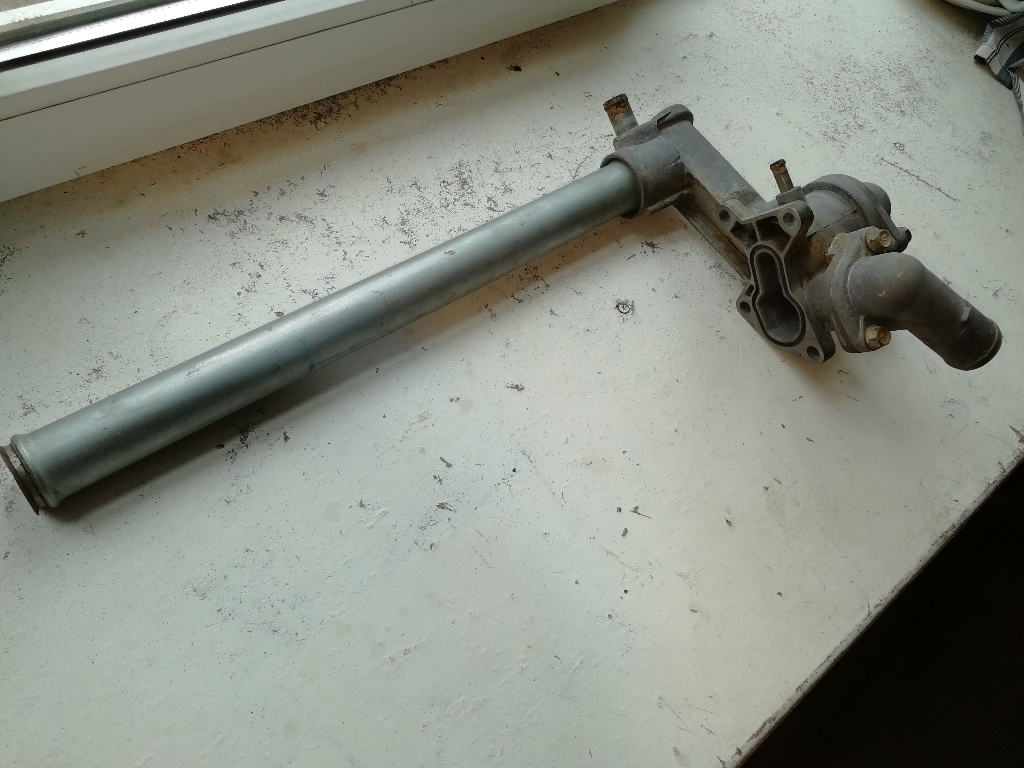

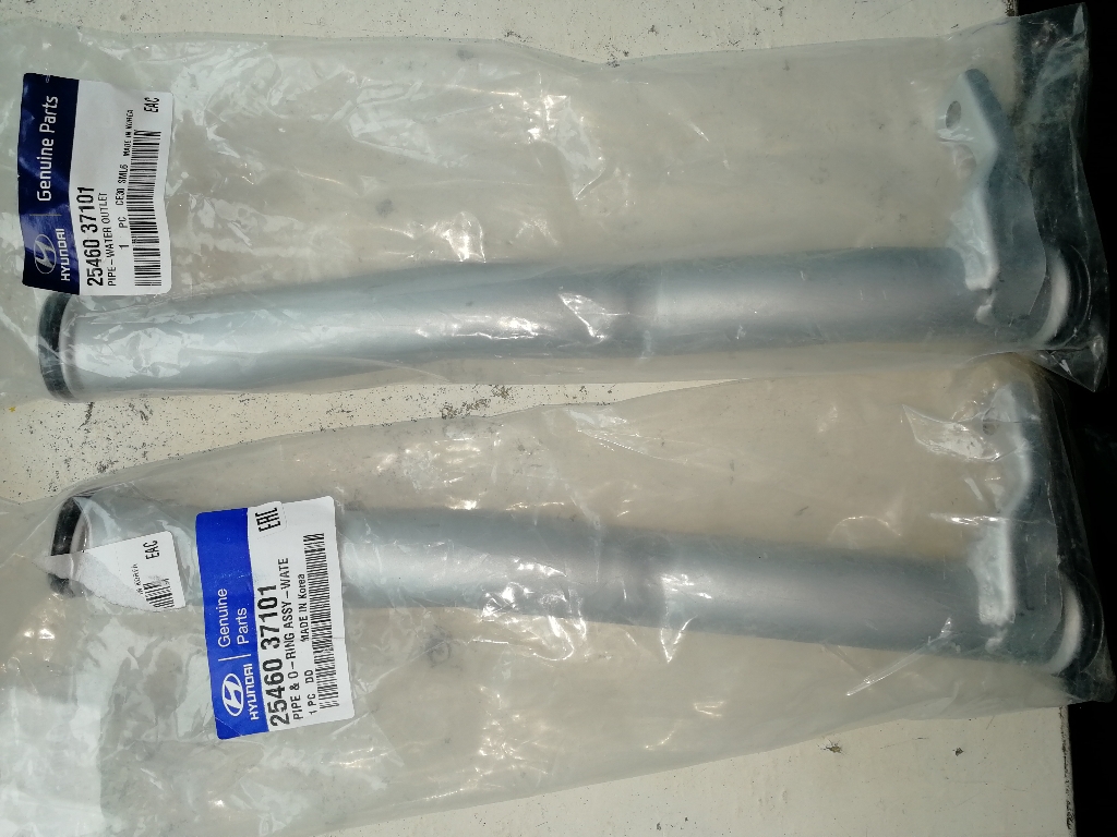

Сообщение Videoass » 01 июн 2018, 10:45

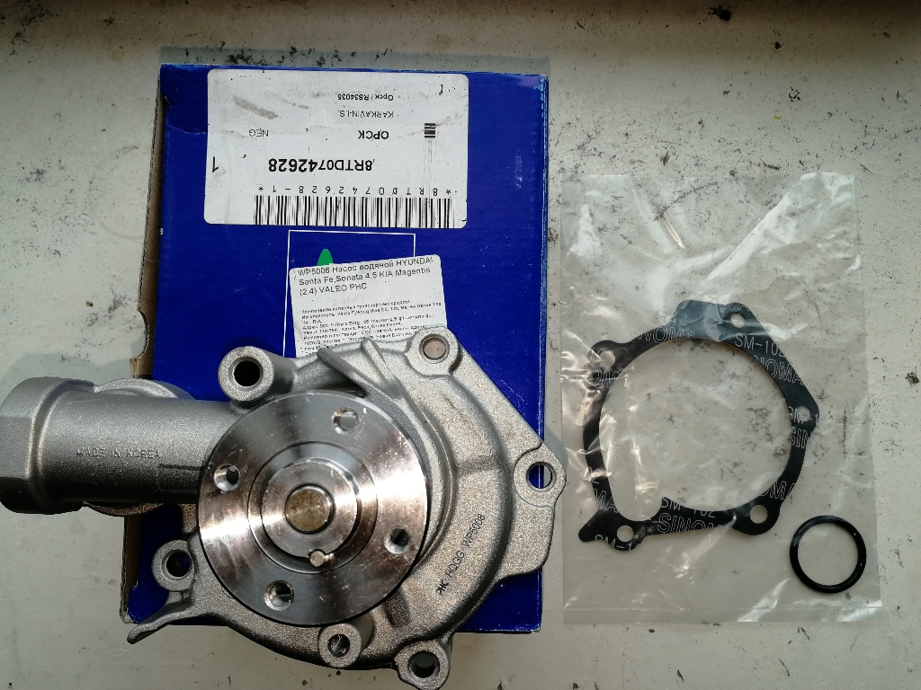

И всё таки Сантафэ рулит, подготовка к изменению штатной СО:

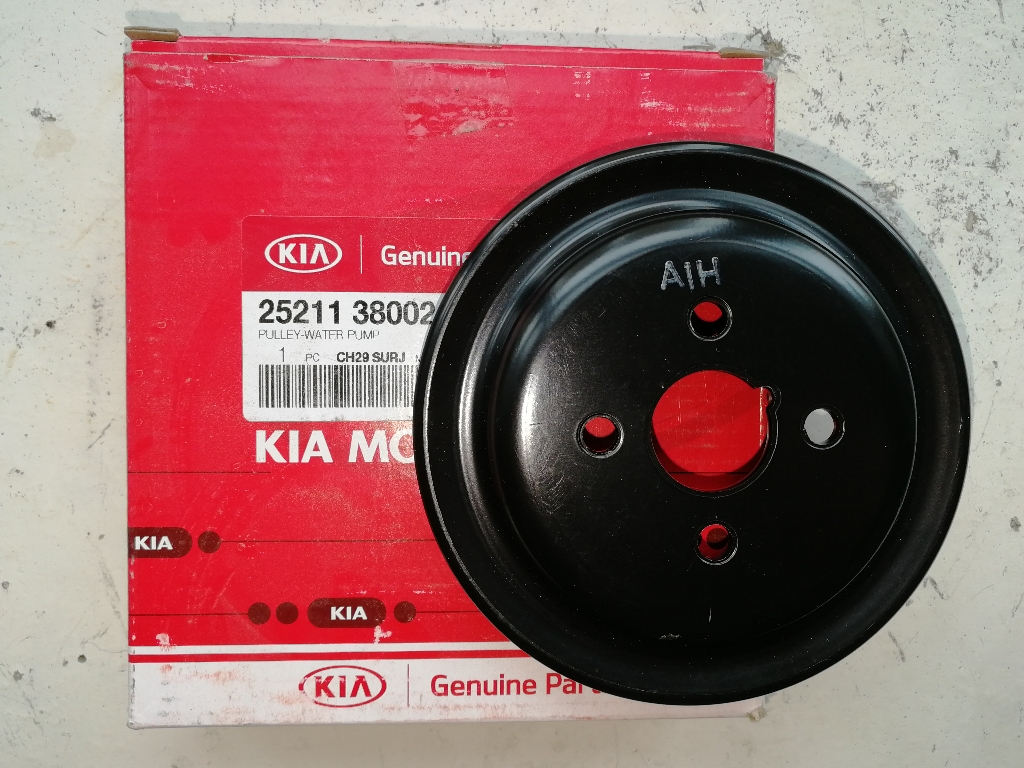

1. Шкиф помпы водяной
2. Помпа водяная
3. Корпус термостата, брал на разборе

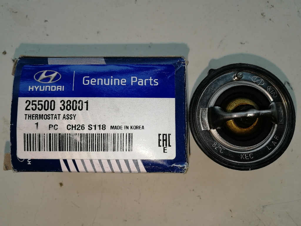

4. Термостат
Добавлено через 17 минут 15 секунд:

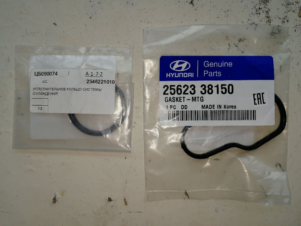

5. Уплотнители для корпуса термостата и трубки идущей к помпе водяной.

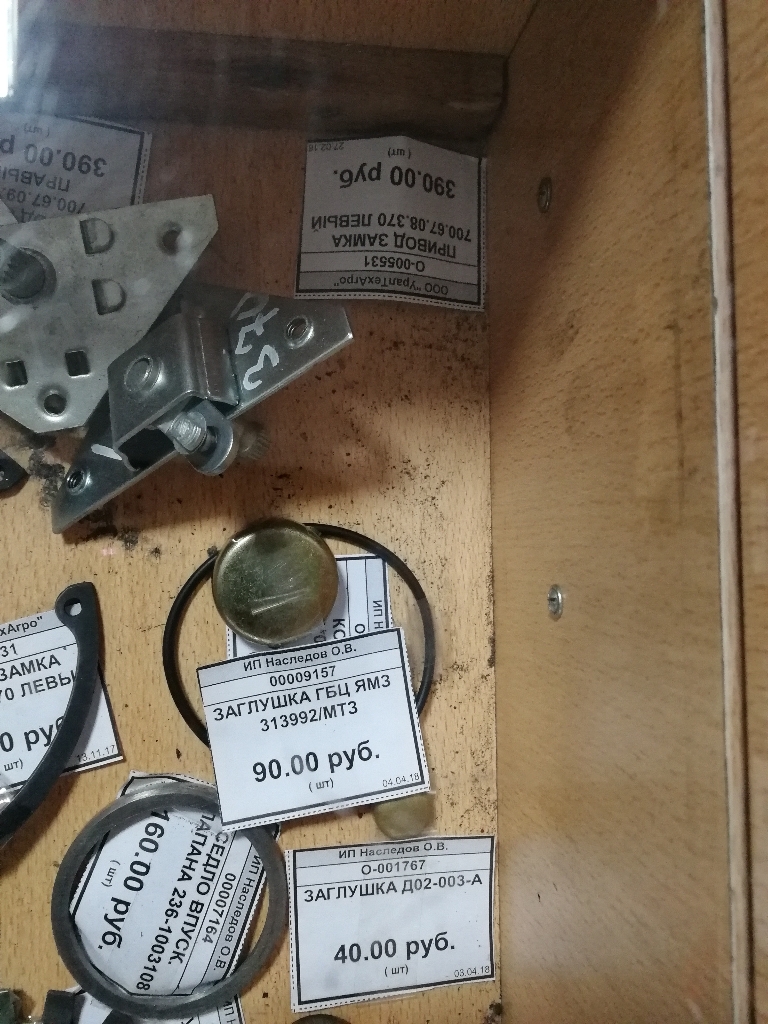

6. Заглушка блока от российской техники за 90 руб. Устанавливается в переднюю роготулину, на которой установлен датчик температуры. Тройник обрезается по корпус крышки ремня ГРМ. И вбивается заглушка снутри.
6. Две трубки от Сантафэ 2,7л, для более красивого подключения к корпусу термостата

Сообщение oblomoFF » 01 июн 2018, 11:16
Молодца , когда заменишь , покажи всем , как устроена штатная система , где находится колодец термостата . Может народ всё-таки поймёт , что лудшее решение это по Санте . После переделки движок ни разу не нагревался до включения даже первой скорости карлсонов .
