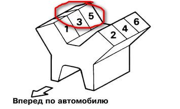

3 и 5 цилиндры, кстати, с одной стороны или с разных?
Добавлено через 26 минут 47 секунд:
Если с одной стороны, не могла там прокладка прогореть между цилиндрами?

Сообщение Accent-58 » 15 авг 2016, 20:13
с одной стороны

Сообщение 50RENT0 » 15 авг 2016, 20:22
Accent-58 писал(а):с одной стороны
Отлично, бл*!
Получается, третий и пятый цилиндр находятся СПРАВА по ходу движения. А механик выкручивал свечу СЛЕВА!
P.S. Хотя он ведь снимал провод со свечи, чтобы определить, тот ли это цилиндр...
